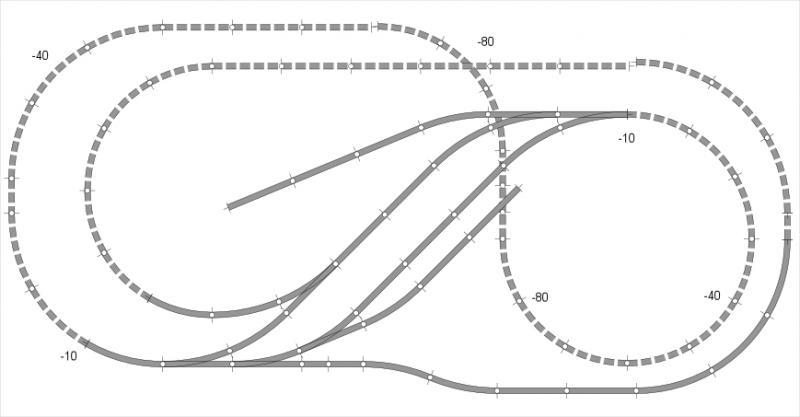

Hoi allemaal,
Na veel wikken en wegen de Roco startset met de 2200 gekocht (41272) en nu wil ik er een baantje voor gaan maken.
Ik heb, na veel plannen bekeken te hebben, zelf een plan gemaakt met anyrail. Dit plan is gebaseerd op een plan uit de railhobby van februari 2007. Link
Ik heb de bochtwissels eruit gehaald en dan wordt het dit plan:
In de railhobby staat echter dat het een typisch Märklin (3-rail) baanplan is vanwege de keerlus. Echter begrijp ik niet helemaal waar die zit.
Kan iemand mij misschien helpen?
groet en alvast bedankt!
Marten

Die zit bij de -10. Daar komen 2 tegenovergestelde polen bij elkaar, en aangezien jij gelijkspanning hebt, geeft dat kortsluiting.
Bij Marklin maakt dat niet uit, aangezien die wisselspanning is.

ik zie ook niet echt een keerlus ???

Hoi Bart,
bedankt voor je supersnelle reactie.
Ik was inderdaad bij -10 linksonder begonnen op de buitenste spoorstaaf en was zo via -40 en -80 in de buitenbocht de spoorstaaf gaan volgen. Bij de volgende -80,-40 en -10 kom ik in de binnenbocht uit. Via  de wisselstraat, spoor 2 en weer een wisselstraat kom ik weer bij -10 linksonder uit op de buitenste spoorstaaf.
Ik zie ook niet hoe ik een trein in dit plan kan gaan keren, lijkt me toch wel het idee van een keerlus.
Misschien kun je het me toch nog een beetje verduidelijken?
alvast bedankt!
Marten

Marten,
Dat jij die keerlus niet kan vinden is ook niet zo raar, want die zit er namelijk ook niet in.

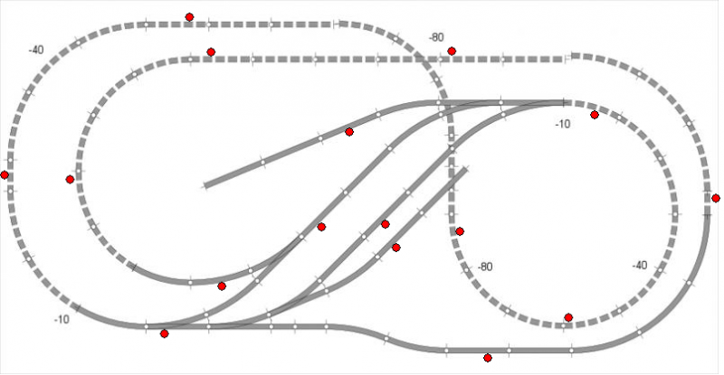

Je kunt dit heel simpel zelf ontdekken door een stipje iedere keer aan dezelfde kant te plaatsen, kom je op het begin aan de andere kant terug dan heb je een keerlus, anders niet.
Bart zet je totaal op het verkeerde spoor, en maakt het je alleen maar onnodig moeilijk.
Mvg
Wim.

mvdbrand
  • Berichten: 63
Re:Keerlus nodig?
« Reactie #5 Gepost op: 03 January 2010, 10:35:52 »
Bedankt Wim,
Dat scheelt me weer een paar tientjes!
groet,
Marten
