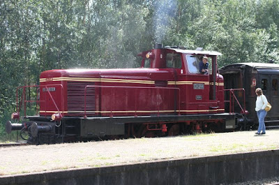

Deze hebben ze bij de ZLSM in Limburg, prototype van de West Duitse V160.
Helaas komt die van jouw niet voor bij Nederlandse spoormusea :-\

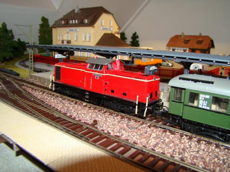

Laat de loc nu toevallig vanmiddag met een speciale rit een bezoek hebben gebracht aan Radebeul Ost  ;)
Mijn model loc is rond 1999 aangeschaft en in deze kleurstelling beschilderd naar aanleiding van een rondrit via de VSM over de BE-lijn die ik toen meegemaakt heb. Het rijtuig erachter is van Sachsenmodelle naar voorbeeld van één van de museumrijtuigen van Graf MEC, de museumclub van de BE. Sachsenmodelle had rond 1995 een soortgelijk jubileumrijtuig uitgebracht (100 jaar BE) wat ik pas geleden op een beurs heb gevonden en gekocht.

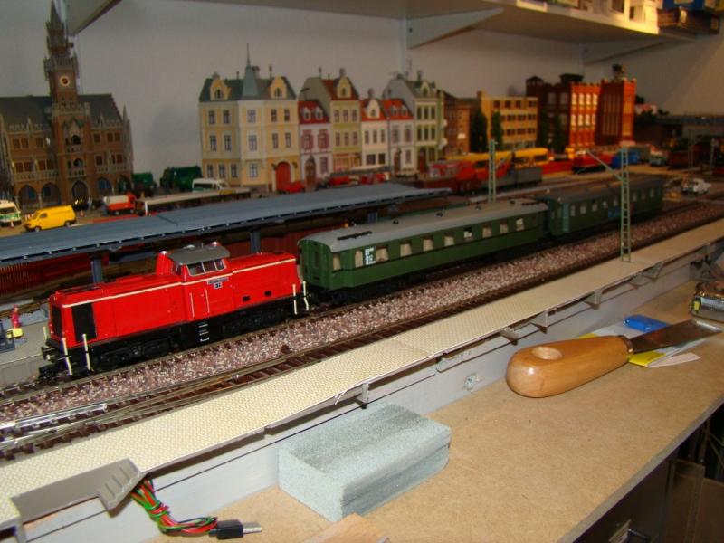

Een andere tip om jouw Fleischmann-model te "vernederlandsen" of moderniseren kan het omschilderen van de kap in een heldere kleur rood zijn (bijvoorbeeld Revell 34), het onderstel donkergrijs (Revell 378 met wat drupjes zijdenmat zwart 302) en witte balken op de neuzen. En dan wat logo's van Railion/DB Schenker (TL Decal verkrijgbaar via www.luthart.nl). Zodoende krijg je een eigen gemoderniseerde V100-West in Railion-uitvoering. Deze bestaat misschien niet in het echt, maar in model kan natuurlijk alles.
