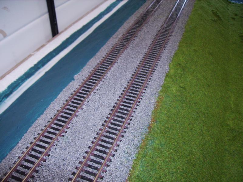

Een paar jaar geleden waren er hier werkzaamheden aan het spoor.
Er lag toen een grote berg ballast.
Ik zag toen dat er ook veel heel kleine korreltjes tussen zaten.
toestemming gevraagd en gekregen om dat er tussenuit te halen
Gezeefd en wat er doorheen ging heb ik meegenomen.
Later heb ik thuis het nog een keer gezeefd om het stof er uit te halen en hield ik 3 emmers mooie ballast over.
In die tijd was ik nog lid van de FMC en daar heb ik een 2emmers ballast gebracht.
Ik heb nu nog ongeveer een halve emmer ballast over.

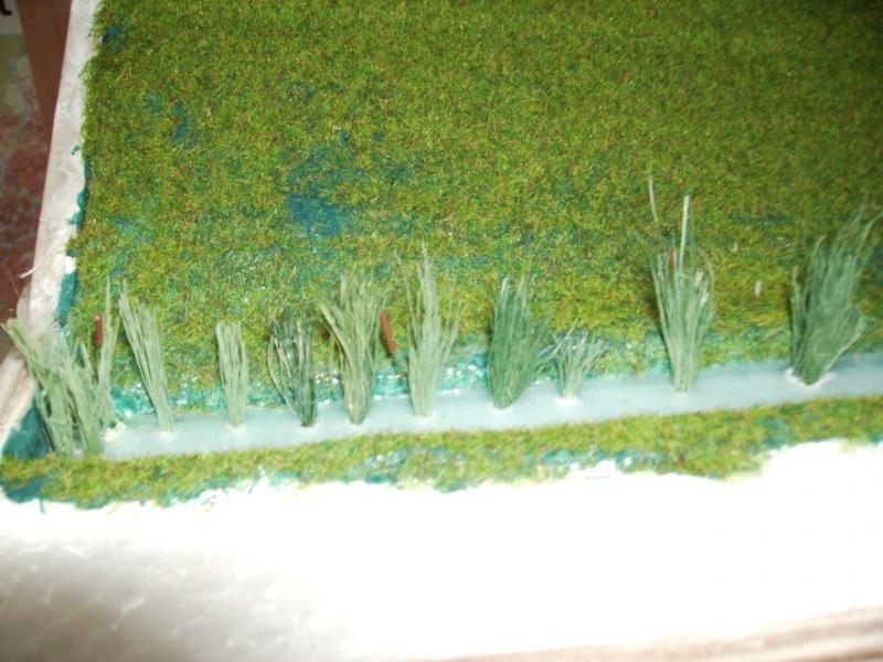

Als ik de rietpollen maak, dan maak ik ze wat langer dan nodig.
Kan ik ze beter 'bundelen"
Na het kleuren en fixeren knip ik de onderste stukjes er af.
Die kleine stukjes zijn ook gefixeerd door de lijm, en daardoor blijven ze als een polletje bij elkaar.
En die kun je dan weer gebruiken als lang gras en onkruid hier en daar langs het spoor.
Harm

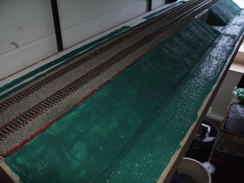

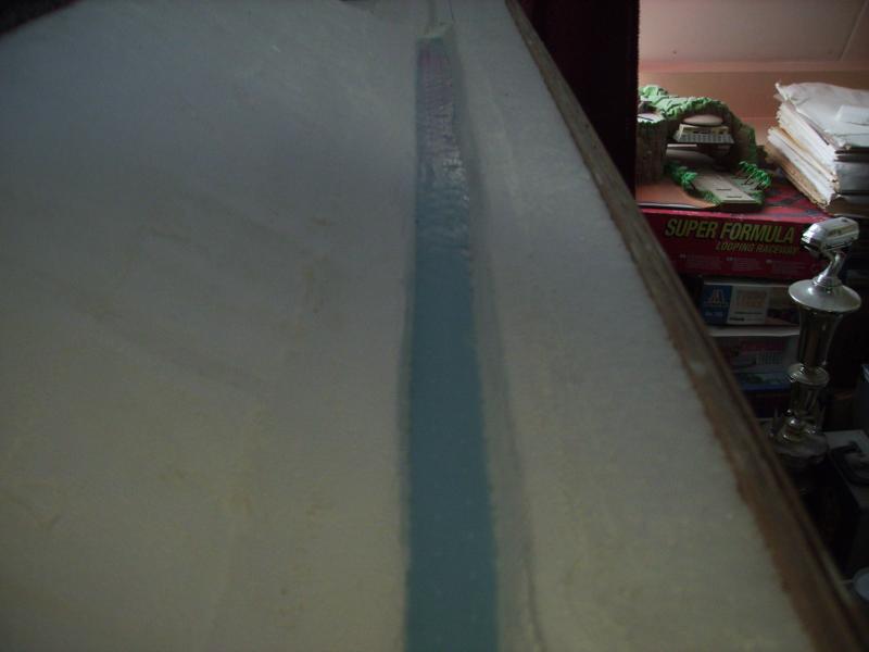

03 June 2010, 23:15:09 »
Op Sleutelspoor heeft Gerco het water gemaakt van houtlijm.
Dat heb ik gisteren ook gedaan, veel te dik natuurlijk
Het droogt wel, maar wel erg langzaam.
Vandaag eindelijk met het leggen van gras begonnen, ik was best wel zenuwachtig.
Ik heb de plastic fles / stofzuiger methode gebruikt.
Hetzelfde effect als de electrische vliegenmepper/ thee zeefje mehode alleen veel sneller.
Ik heb eerst maar 1 kant van de dijk gedaan omdat aan de andere kant het slootje verder moet drogen.
Hopenlijk morgen zover gedroogd dat ik verder kan.
zal morgen even foto's plaatsen

08 June 2010, 15:45:16 »
Sorry, is iets later geplaatst
Eerst het slootje breder gemaakt, en wat ondieper
het was tijd om het meeste witte lekker groen te kwasten
Daarna gras leggen met de plastic fles methode, wat knapt een baan daarvan op zeg
Alles laten drogen, de lijm in het slootje is ook droog dus gaatjes geboord en het riet geplaatst
Het water in het slootje is nu nog blauw, maar straks als al het riet geplaatst is ga ik nog verdunde houtlijm in donkergroene kleur in het slootje druppelen
Het gedeelte naast het slootje is nog wit.
Straks even met een soldeerbout op een proefstukje proberen om het wat ongelijk te maken, het moet een zandpad worden.
Tussen het zandpad en het slootje komen op het groene strookje een paar knotwilgen te staan.
Later weer meer
Harm

Citaat van: nscargo op 03 June 2010, 23:15:09
Ik heb het water inderdaad van houtlijm gemaakt, maar dat is in dunne laagjes aangebracht.
SK
nscargo
Berichten: 2771
Wederopbouw Opsolder
Re:Spoordijk
Reactie #67 Gepost op:
08 June 2010, 21:33:04 »
Mathijs, het is Sleutelspoor ( geen Eurospoor)
Sorry Sobat, ik dacht dat Gerco dat had gemaakt.
He leek op de site dat er een dikke laag houtlijm in de sloot was gegoten en dat het zelf zo geschreven staat.
Maar ik heb gewoon een dikke laag houtlijm gebruikt en dat droogt gewoon op, er blijft dus niet een laag vloeibaar
Het duurt alleen iets langer.
Maar het werkt prima, ik heb inmiddels houtlijm, verdund met water van een kleur voorzien en dit in het slootje gedruppeld.
En ik ben eigenlijk best wel trots op dat slootje.
Stefan, thanks
Harm
Berichten: 12632
Re:Spoordijk
Reactie #68 Gepost op:
08 June 2010, 21:58:18 »
Ja dat klopt wel hoor. Die dunne laagjes zijn dan ook niet dikker dan 3/4 cm. Doe je het dikker dan droog de buitenkant (korstvorming) en blijft het binnenste vloeibaar, en dat is niet de bedoeling.

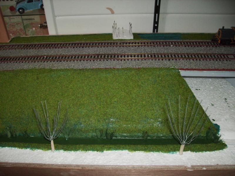

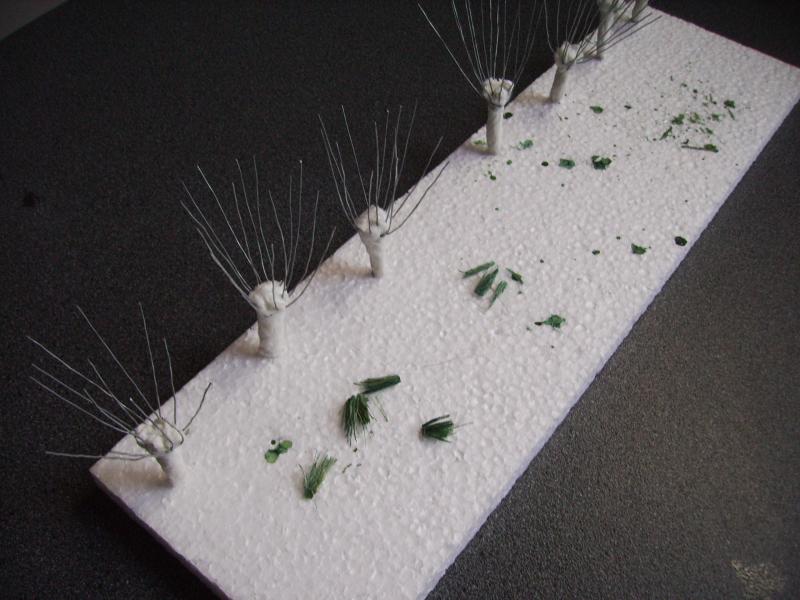

12 June 2010, 19:15:43 »

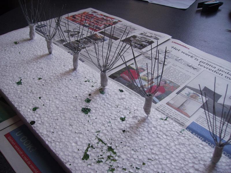

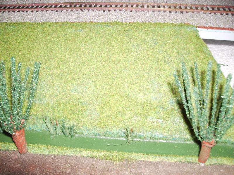

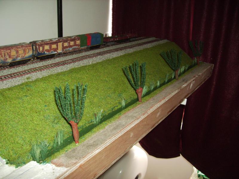

inmiddels weer verder.
Het slootje is inmiddels groen en ik heb een zandpad gemaakt.
langs dat zandpad wilde ik knotwilgen hebben
Dus begonnen op mn eigen manier
Stukjes bloembinddraad recht getrokken en stukjes van ongeveer 20 cm geknipt
Daarna met behulp van een accuboormachine in elkaar getwist en omwikkeld met zacht toiletpapier wat ik doordrengt heb mer verdunde houtlijm.
Even kijken hoe het stond
vervolgens de knot gemaakt van een propje toiletpapier en doordrengt met verdunde houtlijm
daarna wat boetseren totdat er een knot ontstaat.
Bij mij in de buurt staan heel veel bomen die zo gesnoeid zijn en er is werkelijk niet één gelijk
ook de vorm en lengte van de takken is bij elke boom weer verschillend
leuk om te doen en zoals gezegd, elke vorm is goed omdat er geen vaste vorm is
Maar ze waren wel erg wit, dus na het drogen bruin geschilderd.
Na droging de takken met de verdunden houtlijm behandeld en de eerste laag strooisel er over.
Omdat de takken wel erg iel bleven heb ik na een half uurtje alles nog een keer overgoten met verdunde houtlijm en nog een keer behandeld met strooisel.
Nu waren de takken wel goed.
en
Ik heb de bomen nog niet vastgezet omdat zoals Marty terrecht opmerkte dat er hier en daar nogal wat plekken waren die niet goed bedekt waren met gras.
Dit ga ik nog oplossen
Ik heb het zandpad nog eens bekeken, het is nog niet helemaal naar mn zin
Volgende keer weer verder
Harm
