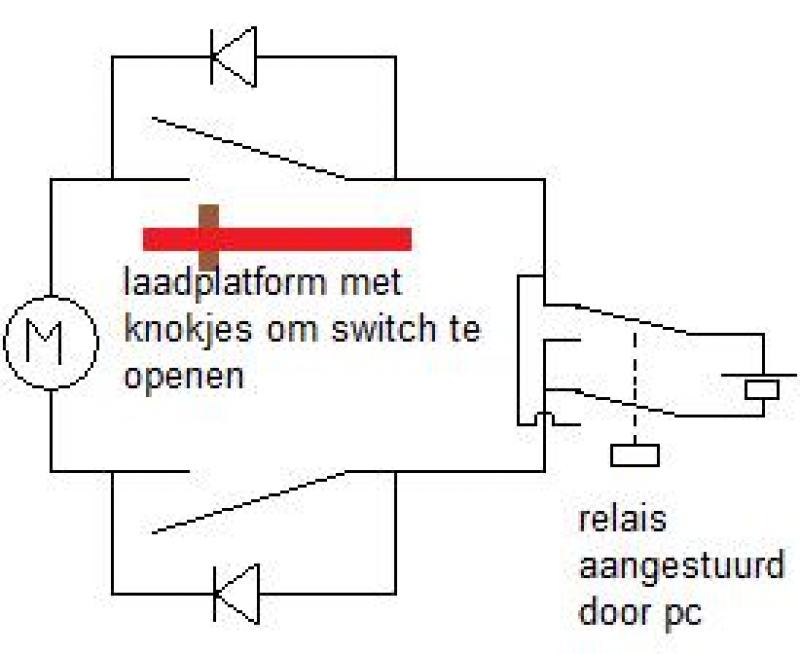

Simpelweg een relais omgooien moet toch wel lukken met de pc. Boven en onderaan een microswitch die zorgt dat de stroom onderbroken wordt en parallel aan de switch een diode. Volgens mij moet dat hem zijn.

effe een schetsje gemaakt

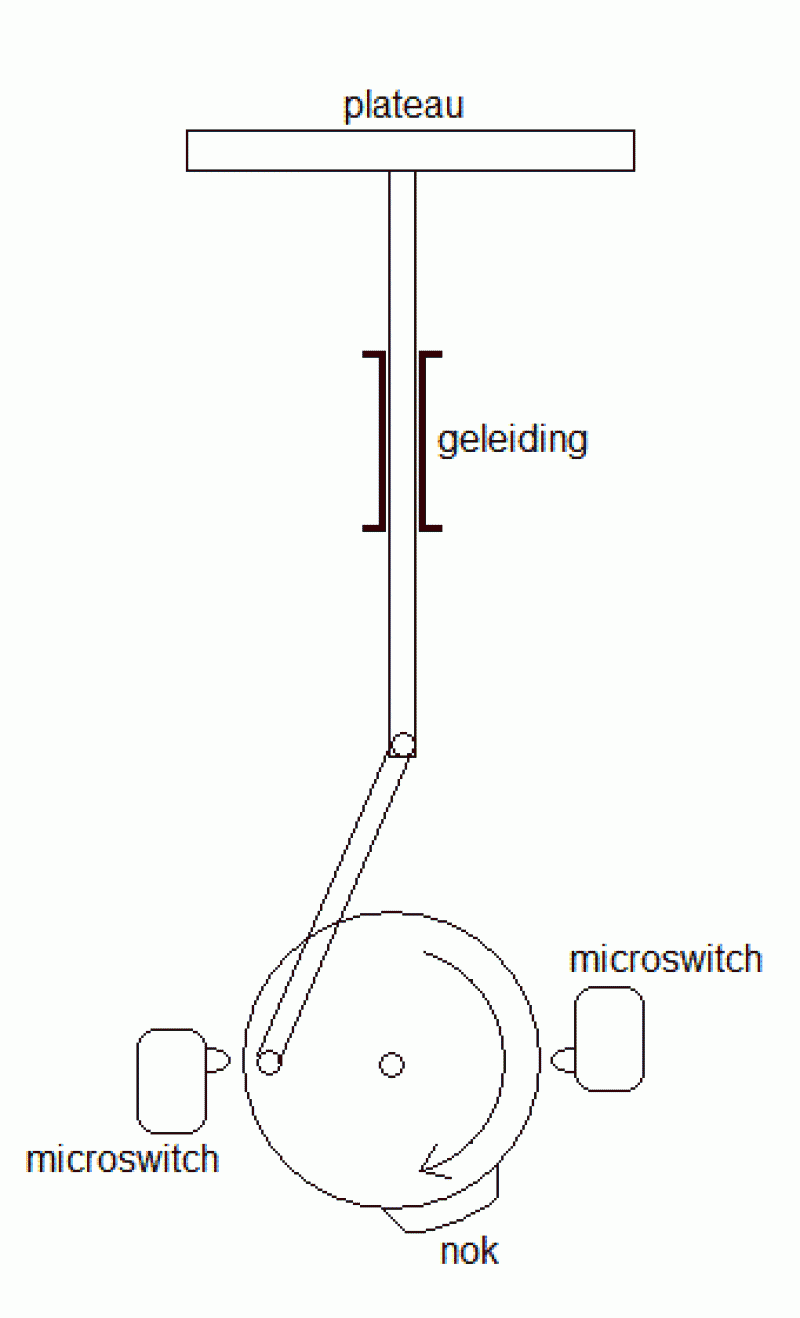

Een as met een excentriek. Door de as een halve slag te laten maken draai je het excentriek van de onderste stand naar de bovenste, of terug.
Voordeel van de excentriekconstructie is dat de as niet in twee richtingen hoeft te draaien. Je kunt hem altijd in dezelfde richting door laten draaien, en door middel van een nok op de as en twee microswitches laat je hem na een halve slag stoppen.
Zo iets dus: (getekend in stand 'halverwege')
https://images.beneluxspoor.net/bnls/heftafel.gif
Laatst bewerkt op: 26 April 2010, 11:32:05 door Klaas Zondervan

Hoi Klaas,
Dat is inderdaad een goed idee, eens kijken of we dat kunnen uitwerken!

Aan een ruitenwissermotor zit al zo'n excentriek. Maar zo'n motor vraagt volgens mij meer stroom dan je op een modelbaan wilt hebben.
En ik heb ook zo'n vermoeden dat die iets te snel loopt voor deze toepassing.
