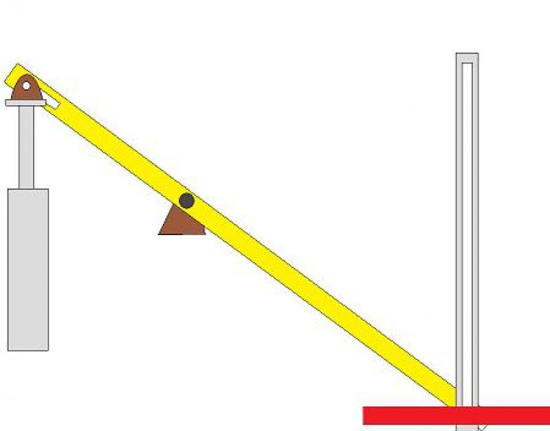

Re:Mensen met pneumatiek ervaring gezocht
« Reactie #12 Gepost op: 19 April 2010, 14:06:39 »
Met een schaar constructie. Kleine afstand voor de cylinder, grote verplaatsing. Vooral als cylinder in buurt van het draaipunt wordt geplaatst.
Of een wipwap. 2 keer arm is een twee keer zo lange verplaatsing. Dan kan een Cd-speler opeens wel. :) En ze zijn bijna gratis en werken snel.
Henk
okee, hij is een beetje crappy getekend, draaipunt moet hoger liggen, maar het idee is duidelijk. Hoop ik...
