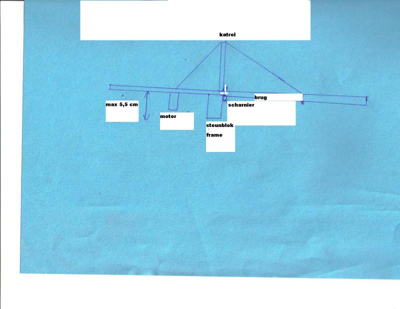

Na lang gewacht te hebben wordt de baan uitgebreid maar er zit me een deur/doorgang in de weg,
De zolder is opdeeld in 2 ruimte's, muur in midden is de scheiding en hier is nou net een doorgang/deur in.
Om nou niet direkt een wegneembare plank/stuk in te zetten wil ik eerst kijken of er een werkende brug van gemaakt kan worden.
maten brug 81 cm lang.16 cm breed en is gemaakt van triplex plaat, met brugkappen/randen van noch artikelnummer 53521.
iIk heb een maximale inbouwdiepte van 5,5 cm dit in verband met frame opbouw
Maar nou komt natuurlijk de vraag wat voor motoren kun je ervoor gebruiken en waar moet je opletten.
Tijdens de beurzen heb ik diverse verenigingen gezien die brug in  baan hebben,maar nooit  naar de technische specificaties gevraagd ik heb al diverse andere topics gezien,maar twijfel wat de goede keus is wat betreft motoren.

Heb je al wel een mechaniek in gedachten? Laat eens met een plaatje zien wat je ongeveer had gedacht.
In principe kan het met iedere motor. Hangt er maar net vanaf hoe snel je die brug omhoog wil hebben.
En dan nog een vraag: waarom perse met een motor? Kan het niet gewoon op ellebogenstoom?

[img]https://images.beneluxspoor.net/bnls/schets_trein.jpg[motoren/elektronica
dit is pas een grove schets maar het gaat zich om het idee van de brug,en anders komt er wegneembaar stuk stuk
Zeg klaas ga jij een brug met hand optrEkken terwijl het met een motor leuker en gemakkelijker is.
ophaal tijd hoef niet snel te zijn.

Zo is het wat beter te zien.
Electromotor uit een deurraam van een auto is sterk en bovendien goedkoop te bemachtigen op een autosloperij.
Hier een artikeltje over mijn brugoplossing.
Gr.Jaap

Maar het is wel een hele grove schets van je :) ... Wat bedoel je met 5.5cm ruimte? Is dat tussen twee niveaus?
Groeten Ronald

Die 5 .5cm is inderdaad de maximale inbouwdiepte,en breedte heb ik 16 cm,en ik ben bang  dat elektromotor uit deur auto wel erg breed zal zijn.
Op de site van jaap (bedankt ervoor) heb ik al gekeken en daar kreeg ik eigenlijk ook het idee  om een brug te maken,in plaats van  wegklapbaar stuk.
Voordat ik aan het project begin wil ik eerst weten er zoal aan motoren zijn  en hiervoor geschikt zijn,Goed begin is het halve werk.

Inderdaad een goede voorbereiding is het halve werk :) Elektromotoren zijn in alle maten te krijgen met of zonder vertraging :) Je zal in ieder geval een motor moeten hebben met een vertraging. Je kan eens kijken bij conrad wat ze daar aan motoren hebben... :)
Groeten Ronald.

Zeg klaas ga jij een brug met hand optrekken terwijl het met een motor leuker en gemakkelijker is.
Leuker misschien wel, maar makkelijker? Dat moet ik nog zien.
Verder begrijp ik je schets niet. Het scharnier lijkt aan de onderkant te zitten, maar de brug gaat naar boven open? Dat gaat niet lukken.
Dit had ik ook, al ben ik eerst met de brug zelf begonnen, had altijd zoiets van die motor komt nog wel. Niet dus. Werk intussen een paar jaar met de zogeheten ellebogenstroom ( met dank aan klaas voor de term. ) En heb echt niet meer de behoefte om het anders te doen.
Doel van nde brug is vooral nut, je moet er makkelijk langs kunnen. En nu gaat dat snel. Als ik aan het rijden ben is de brug altijd dicht, of er moet snel even iemand de kamer in of uit. En dat gaat nu dus ook snel even. Wel beveiliging in de sporen. Bij brug open wordt de rijspanning van de rails gehaalt.

De bedoeling is nog verder uit te breiden met een haven en beweegbare bruggen voor zogenoemde schepen door te laten.Dus dit wordt  gewoon een proef project.Lukt dit nou niet (brug )dan komt er simpel een uitneembaar stuk in.
En bruggen maak je naar voorbeeld of naar jou smaak/plaats die je hebt.
Ja dat klopt, scharnier stond fout ingecalculeerd,daarom was het ook een schets.
