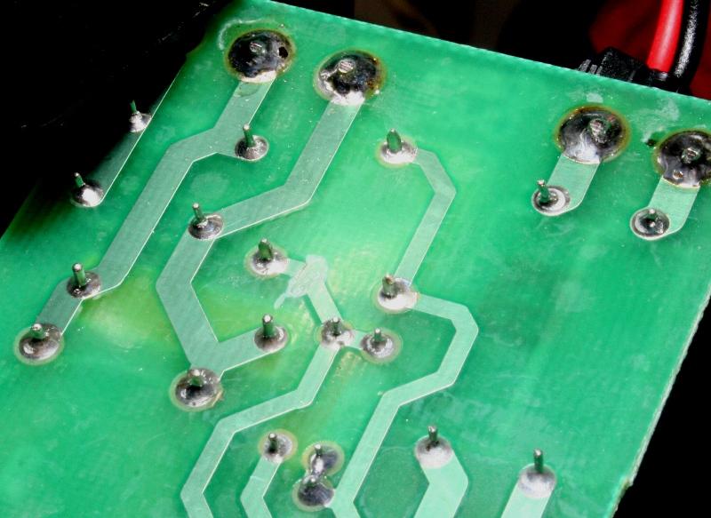

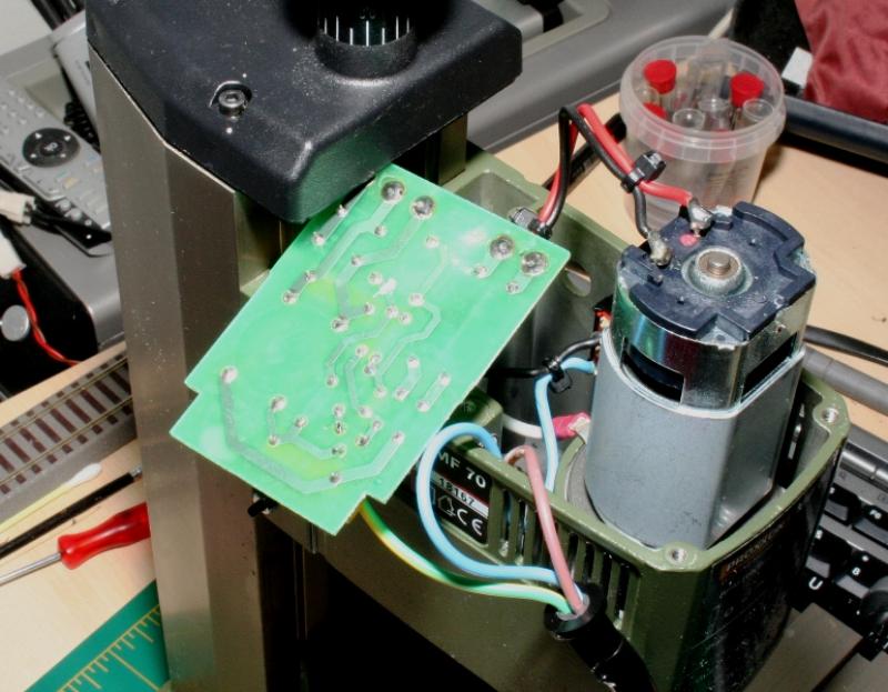

... de frees maar eens ontdaan van z'n beschermkapje en de printplaat er uit gehaald... Voor de regeling zit er een 500k potmeter, die als variabele weerstand geschakeld staat. De verwachting is, dat als we er een een weerstand mee in serie zetten, het toerental verder zal dalen
...dus...

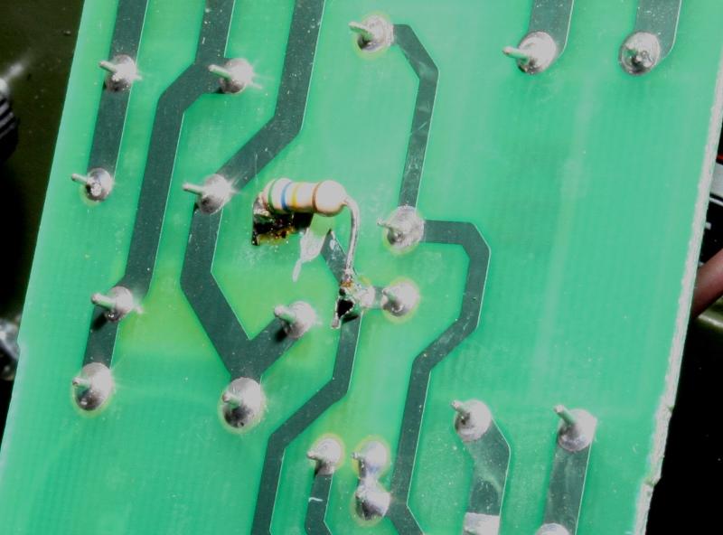

... de verbinding van de potmeter met de rest van de schakeling opgezocht en onderbroken !
...en een weerstandje van 560kOhm er voor in de plaats gesoldeerd.
Effect: De frees loopt nu minimaal ca. op 60% van z'n voorgaande minimum snelheid en maximaal op de voorgaande minimum snelheid. Voor mijn doeleinden prima zo.
Freesje er in, en testgedraaid. Geen gesmelt meer
