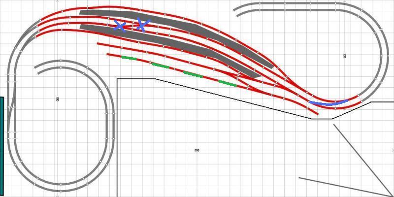

Hoi Paul,
Aardig plan.
Je vraagt om verbeteringen:
Om de bogen vloeiender te maken, kun je beter flexrails gebruiken.
Wat is de functie van de overloopwissels midden in het station? Ik zou deze wissels rechts in de bocht leggen. Zie de blauwe lijnen in de tekening.
[tekening klikbaar]
Op het groene opstelspoor kunnen geen lange treinen worden opgesteld, want die kunnen daar niet komen door het korte uithaalspoor. Een andere wisselstraat zou beter zijn.
Succes!
