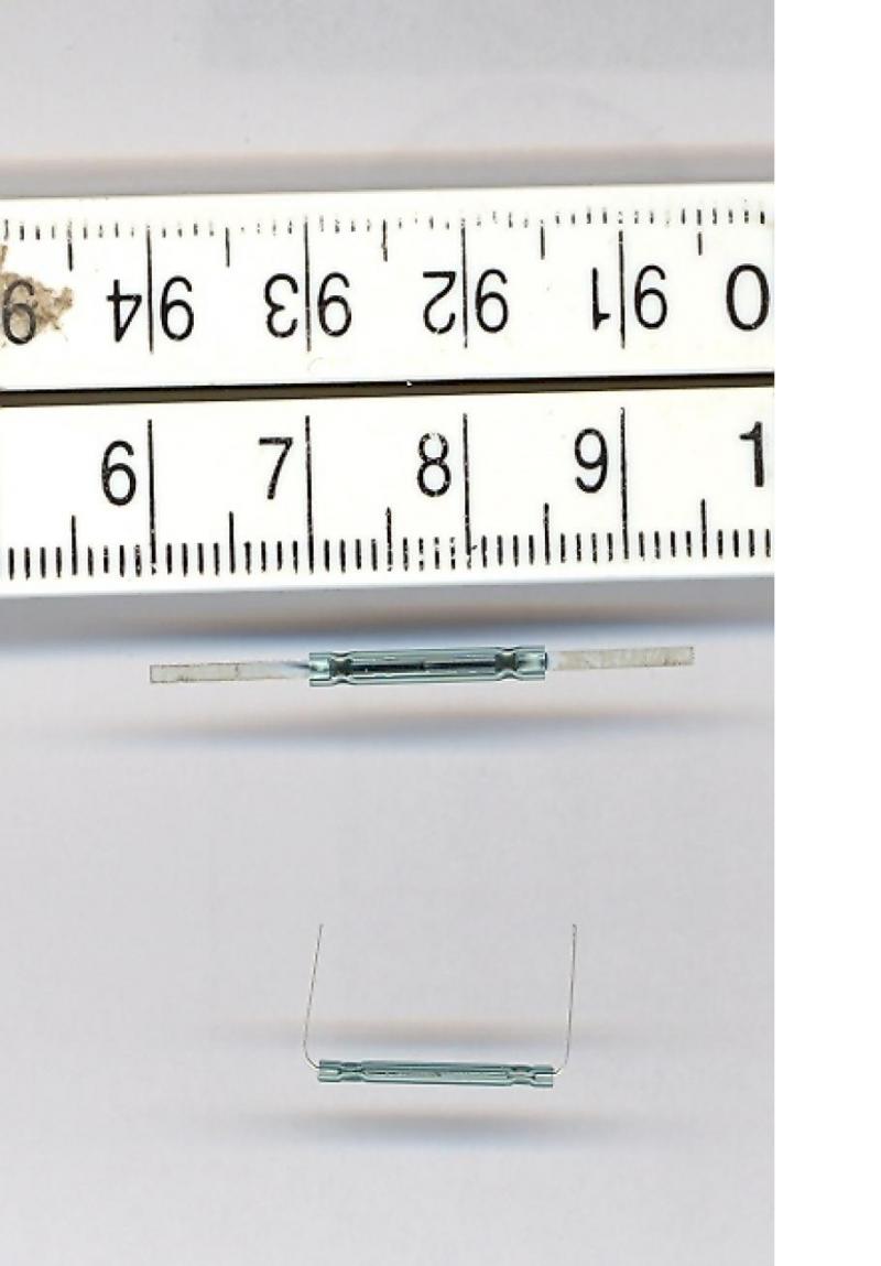

p.heinst
  • Berichten: 1193
    • DutchRoco
Re:reedcontakt
« Reactie #8 Gepost op: 20 January 2010, 19:35:04 »
Hallo Jan
Je kunt ook een kijken of je deze ergens kunt kopen, ik haal deze bij de plaatselijke electronica zaak.
Je kunt ze gewoon met de hand ombuigen, omdat het platte dunne strips zijn, er is er bij mij nog geen enkele stuk gegaan door het buigen.
Ik heb er tot nu toe ongeveer 60 verwerkt.
Gr Piet

« Reactie #9 Gepost op: 20 January 2010, 19:53:58 »
Tipje voor het buigen van draden aan electronica componenten, dus ook de reed contact draden. Gebruik een smal punttangetje en plaats op de te buigen draad tegen het glas aan, dan de draad buigen, uiteraard aan de buitenste zijde punttang, deze zal dus nooit bij het glas afbreken en zo ook met andere componenten.
Groeten Frans
