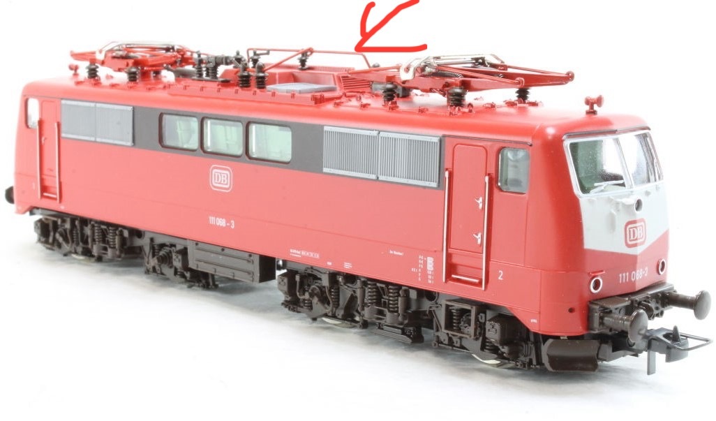

Beste ,
Ik heb een BR 111 van roco in orient rood( de 43412) . De pantografen en een leiding over het dak heen zijn rood geschilderd . Echter is de leiding over het dak op een stukje de verf afgebladderd . Aangezien de loc verder punt gaaf is is dit natuurlijk dood zonder , mijn vraag is dan ook heeft iemand enig idee welke kleur verf dit is ? Zie bijgevoegde foto voor een voorbeeld

zelfde kleur als de loc? Dan kun je bij de bekende merken zoeken naar orientrood.

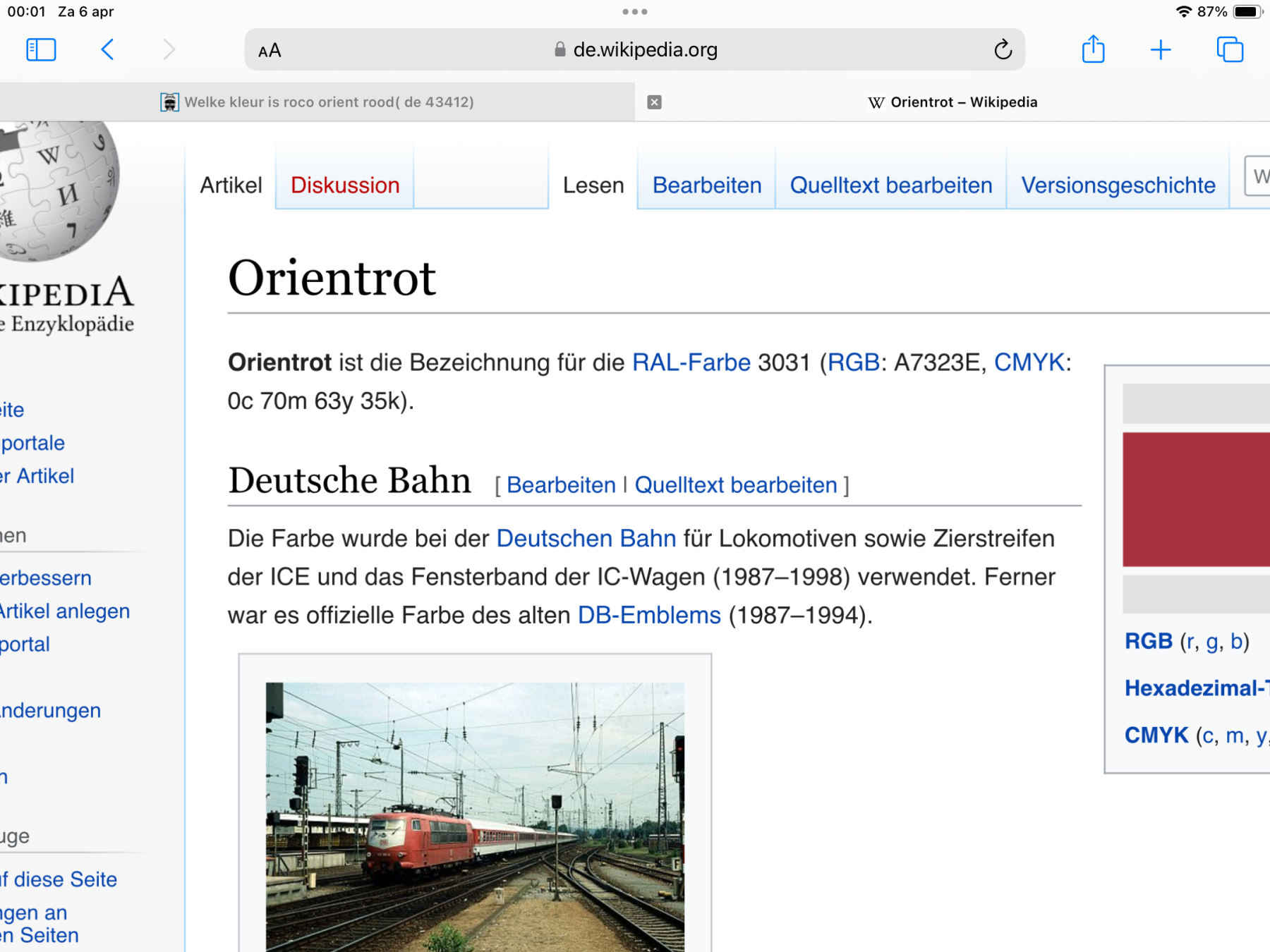

Volgens mij is het RAL 3031

Volgens deze ook

De vraag is alleen of de stroomafnemers en dakleidingen orientrood waren, of in de standaardkleur Karmijnrood (RAL 3002). De stroomafnemers van de Roco 111 zijn in de normale rode kleur, scheelt extra onderdelen in een afwijkende kleur

Bij orientrode loks zijn de leidingen en stroomafnemers nog RAL3002.
Sommige merken (Sommerfeldt en marklin bijvoorbeeld) smeren er RAL3000 op.

Super bedankt allen ! Hier kan ik wat mee ! Echter ik heb de verf gevonden bij Revell welke deze alleen lijkt te leveren in het Matt . Echter lijkt de afwerking glanzend te zijn . Heeft iemand nog een tip voor een ander merk welke deze wel kan leveren in glans ?

Ralnummers hebben ze niet bij Faller. Dan zou ik bij de spuitbussen handel gaan kijken. Crop in Rotterdam bijvoorbeeld. En dan natuurlijk geen spuitbus voor een klein streepje RAL3002, maar een lakstift. Dat lijkt mij ook handiger dan een kwastje
