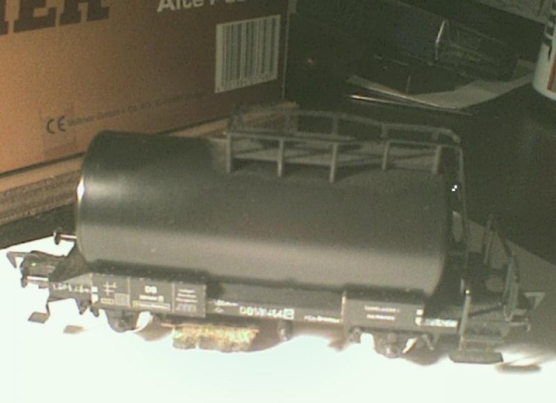

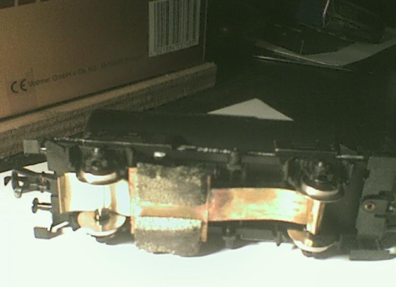

Hallo sander,eens uw humbrol verf een viertal dagen aangebracht is het geen probleem om met wasbenzinne te werken op voorwaarde dat u eerst uw rails ontvet heeft voor het schilderen,anders bestaat de kans dat u de humbrol verf er met vellen terug af komt.
Wat de railgum betreft heb ik inderdaad al ondervonden dat ik mijn messing Flm rails af en toe eens dien na te poetsen met wasbenzinne,alle andere sporen zijn dan wel goed proper te houden met enkel de reinigings wagen.
Matheus 18.
Slede onder tankwagen zelf gemaakt en doet zijn werk perfect.
En zo hangt het eronder.
