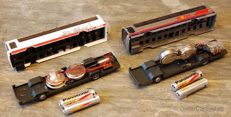

Hi Remie,
De plus op de batterij geeft de positieve pool van die batterij aan.
De andere zijde is dan natuurlijk de negatieve pool.
In 95% van de gevallen is een akku kapot. Ik heb die bij mijn bussen ook al vervangen.
Misschien dat de foto nog een en ander verduidelijkt. je kunt op de foto klikken om te vergroten.
Groet, Oskar.

juist. En bij mij zat er een groen bandje om.
Ik ga nog wel een filmpje maken zoals hij rijdt op AAA's (y)
