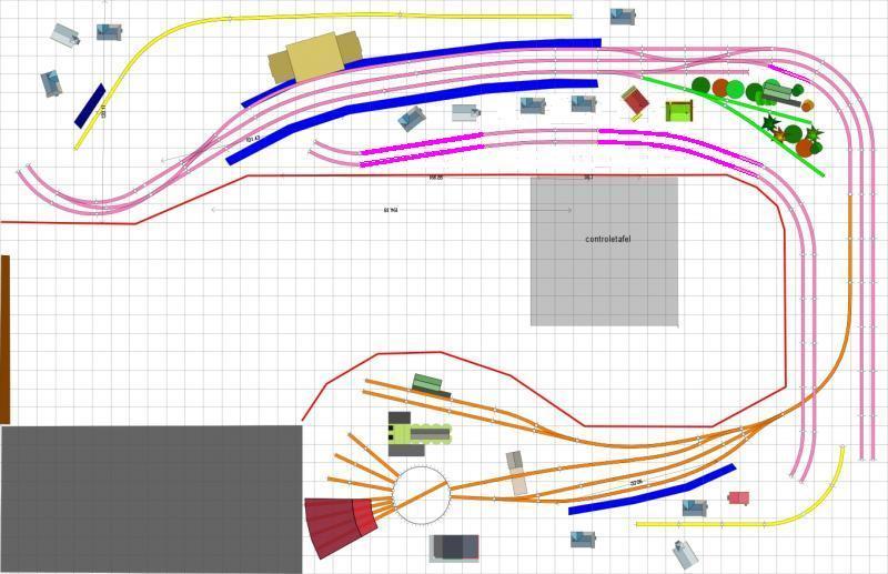

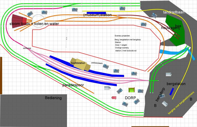

Na nog weer wat denkwerk hebben we het plan iets omgegooid. De kast stond eigenlijk in de weg en daar hebben we nu ruimte voor gevonden elders dus meer ruimte voor de baan. De baan krijgt nu een middenruimte waardoor alle baandelen goed tot redelijk bereikbaar zijn. Alleen de klimspiraal (rechtsonder) is nog punt van aandacht voor wat betreft de bereikbaarheid.
Wat zijn de wijzigingen:
De Bietschtalbrücke is gesneuveld in het plan. Deze kreeg ik niet goed ingepast.
Station en 2e station omgekeerd qua ligging.
De klimspriraal is nu maar 1,5 cirkel. Het hoofdstation komt iets hoger te liggen
Links op de baan komt een locdepot met kolen, water en wellicht nog een fabriekje of iets dergelijks. Het 2e station is een soort (museum)station waar ook de regiotrein stopt verder heeft de stoomtreinclub daar een aardige verzameling stoomlocs (wel want to have op dit moment ;)) en met die stoomlocs rijden ze regelmatig de dienstregeling van de regiolijn. Rechtsachter bij het bos komt de houtzagerij want het dorp staat bekend om zijn goede hout. De houttreinen (per rit 3 a 4 wagens, tja hout is schaars hè) worden via het kleine station klaargezet voor transport. Ook hier helpt de stoomclub graag bij. Gezien het bergachtige terrein worden de houttreinen getrokken door een “Krokodil” (ook Want to have) van de ÖBB
Het hoofdstation lijkt qua sporenplan een beetje op het station van Seefeld in Tirol en daar stoppen regiotreinen, ICE’s, sneltreinen en zo nu en dan passeert er een goederentrein.
De berg is bereikbaar middels een tandradbaan en is vooral geliefd bij bergbeklimmers en paragliders en zo. De precieze invulling weten we nog niet. Dit kan een dorpje worden maar ook bv een hotel met een boerderij met camping o.i.d.
Graag weer suggesties.
Goed het plan ziet er nu zo uit:

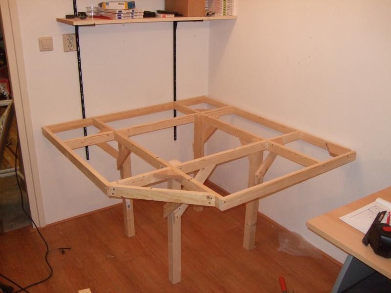

goed, het was een tijdje stil, maar we hebben niet stil gezeten. Na vele plannen maken en weer aan de kant leggen hebben we een plan wat ons erg aanspreekt. Het basis sporenplan is niet helemaal origineel, want we waren erg gecharmeerd van het plan van Huib Maaskant en dan zijn waldberg project. We hebben wel ons eigen tintje er aan gegeven en qua scenery wordt het uiteraard heel anders. Ook de tandradbaan houden we in ere, maar de grote Bietschtalbrucke die doet niet meer mee, wel enkele kleinere bruggen.
We hebben besloten om in periode V te gaan rijden. Modern materiaal dus maar ook een stoomclub en enkele klassiekers zoals de Rheingold.
Zo ziet het er nu uit:

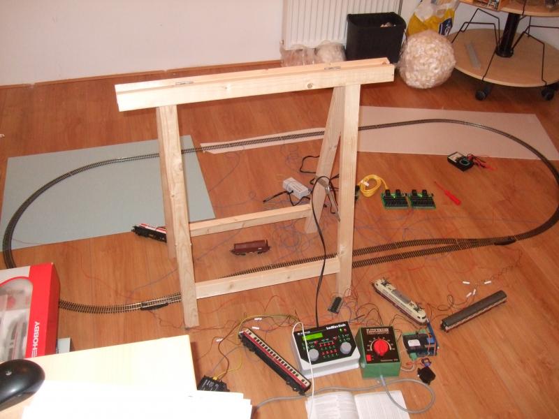

We zijn inmidels een week of 2 bezig met de proefbaan.
Koploper geinstalleerd alles aangesloten en zowaar het werkte, ook het eerste baanontwerp in koploper. Inmiddels al flink geoefend met koploper. We maken gebruik van de Intellibox Basic, Uhlenbrock schakelmodule's en de bezetmelders van Huib Maaskant (BMD16N-SD) en deze zijn aangesloten op de IB met Loconet adapter van Wim Ros (S88LN). De eerste bezetmelder hebben we kant en klaar aangeschaft en de 2e heb ik van de week zelf gemaakt en dat is zowaar gelukt. Tevens hebben we de multimaus van Roco die we in een later stadium ook op de IB gaan aansluiten.
O ja, het spoor wordt Piko A-gleis en een deel wordt gelegd met Fleischmann model rails, hier hebben we nog een berg van liggen.
Vanavond het eerste deel van het frame in elkaar gezet, dit betreft het linker deel. Morgen avond de proefbaan opruimen en dan hoop ik van het weekend het frame van de lange muur te maken.
Kortom we zijn gestart :D!!

2 opmerkingen:
- Ik zou het paradebaanvak een wat vloeiender verloop geven (flexrails). Het toont nu een beetje star met scherpe bochten.
- Kijk nog eens kritisch naar de wisselstraat rechts voor het station. Vanuit het depot is maar één statiionsspoor te bereiken.
Marc.

« Reactie #22 Gepost op: 21 January 2010, 10:41:37 »
Leuk baanplan!
2 opmerkingen:
Marc.
Het is idd de bedoeling om het parade baanvak met flexrails te gaan leggen om zo een wat vloeiender geheel te krijgen.
Voor wat je 2e punt betreft, dit klopt, ik heb een versie hiervoor een wisselstraat gemaakt waardoor vanuit het locdepot alle stationssporen bereikt konden worden, maar dat gaf een heel onrustig beeld (het wordt aardig proppen dan in die hoek :)) en daarom heb ik die er weer uit gehaald. Ik ben er nog niet helemaal uit.

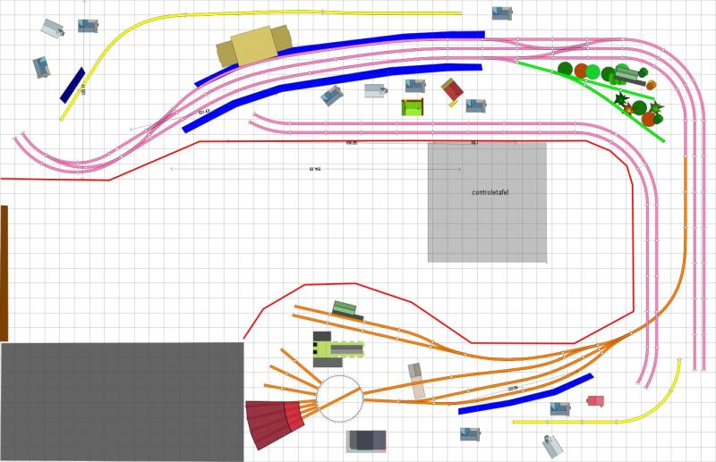

« Reactie #23 Gepost op: 21 January 2010, 10:43:03 »
Hallo Nacbar,
Wat Marc-Tramt al aan haalde wat betreft de bereikbaarheid uit het depot moet ik hem gelijk geven en ook
de vloeiende sporen met flexrails van de paradebaan, hij was me even voor.
Ik heb geprobeerd een beetje het idee te tekenen van marc-tramt en van mij.
edit[ Nachbar hier is misschien de oplossing voor jou.
grt, marc.
« Laatst bewerkt op: 21 January 2010, 10:44:36 door IPIO'er »

« Reactie #24 Gepost op: 21 January 2010, 11:00:17 »
die wissel rechtsboven gaat er mss toch komen, zo had ik hem gistermiddag ook ingetekend, maar toch weer uit gehaald. Nu ik het zo zie ga ik hem denk ik toch weer terug plaatsen.
Zoiets aan flex had ik ook in gedachte, maar wel iets minder naar "binnen" komend omdat daar onze "stad/dorp" gepland staat.
Dank voor de suggestie (y)
