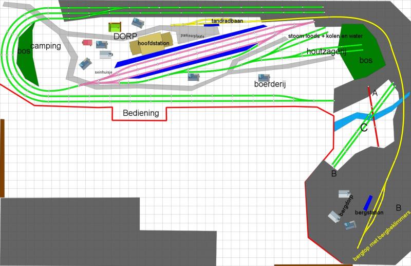

Buurdal H0 - (Baanplan H0)
« Gepost op: 11 December 2009, 10:31:01 »
Een aantal weken geleden kwamen de dozen met modeltreinspullen na bijna 30 jaar weer boven drijven. Direct werd ons hele gezin geinfecteerd met het modeltreinvisus. De plannen en ambities werden steeds groter en groter. Uiteindelijk hebben we besloten om ons voormalig kantoor om te bouwen tot spoorkamer. De ruimte is ca 4,80 bij 3,00 meter.
De setting is een (fictief) dorp in een vallei in zuid Duitsland met een regionaal doorgangsstation waar ook de "grote" lijnen langskomen. het tijdperk is IV-V niet helemaal getrouw maar we vinden de ICE ook mooi dus die moet ook gaan rijden (en zelfs komt de Thalys in zuid Duitsland :D).
De achterkant van het lange deel bestaat uit een berg waartegen halverwege het hoofdspoor rijdt en onderlangs de "regio" baan en bovenop de bergbaan. In onderstaand plaatje staat ons eerste ontwerp. We gaan de baan digitaal uitrusten met de Intellibox samen met het programma Koploper. Vooralsnog is de er een rijrichting. Op de hoofdbaan wordt rechts gereden (kan ook links).
B: hierkomt het spoor boven vanaf het 6-sporig schaduwstation in "hondenbot" vorm
A: hier is het 2e "hondenbot" lus
C en D: inrijspooren naar station en rangeer terrein
E: regiolijn (deels onder de bergen.
Graag hoor ik jullie opmerkingen bij dit ontwerp.

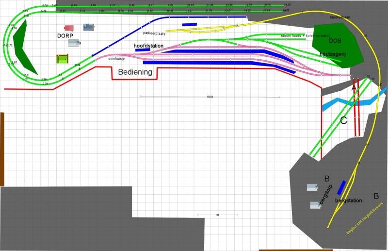

Karst,
Bedankt voor de tip. Gister dat ik naar andere baanplannen keek had ik deze opmerking ook al gelezen. Ik heb nu een en ander gewijzigd.
We zijn ook nog het ontwerp nog op een hele andere manier aan het insteken, maar dat volgt nog.
Waar ik nog mee zit bij dit ontwerp zijn de volgende zaken:
Bereikbaarheid achterste delen (de diepte is 1,30) ik zit te denken aan verwijderbare scenery elementen.
Ik ben nog niet echt tevreden over het rangeerterrein, suggesties zijn welkom.
Als laatste weet ik niet of we de "digitale" mogelijkheden nu optimaal benutten (dit ontwerp was oorspronkelijk bedoeld als analoge baan)
Graag krijg ik hierover nog advies (ook andere opmerkingen zijn natuurlijk welkom).
Nu, na een uurtje fröbelen is dit het resultaat: Het stationnetje van de tandradbaan verplaatst naar het dorp, het station buigt af richting het dorp. Het spoor om weer op het hoofdspoor te komen ("D") loopt nu "onder" het dorp door.

Hoi Jeroen,
130 cm is wel erg veel, zelf heb ik op mijn test plaat een diepte van 120 cm maar dat is eigenlijk al niet te doen, na een aantal minuten gebogen te staan om de achterste delen te bereiken is een moeie rug onvermijdbaar, en ik heb bijna geen scenery zodat ik met mijn handen kan steunen hier en daar.
Ook je rechter bovenhoek lijkt zelfs nog een grotere diagonalen afstand dan 130 cm.
Mede om deze reden ga ik mijn defenitieve baan met een diepte van max 70cm maken.
Is een U vorm geen optie voor jullie zodat je de dieptes wat kleiner kan houden?
Mvg Alex
  • Berichten: 10786
Re:buurdal H0 4,80-3,00m
« Reactie #4 Gepost op: 12 December 2009, 15:51:15 »
Kijk ook nog eens kritisch naar de invulling van het landschap. Het station ligt nu behoorlijk ingesloten door sporen en bergen en is dus slecht bereikbaar over de weg voor de aanvoer van passagiers en goederen. In het echt zou het station dan ergens anders zijn gebouwd.
Volgens mij is het nu alles een beetje, zonder duidelijke keuze's te maken. Je kunt dan beter wat dingen weglaten (1 fabriek in plaats van 3) en die mooi uitwerken. Maar.... uiteindelijk blijft het jouw baan, ben je er tevreden mee dan is het een goed plan.

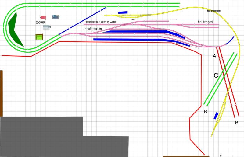

Deze vorm hebben we gekozen omdat er rechtsonder een deur zit en we willen de werktafel en kast ook nog kwijt in deze kamer. We willen inderdaad veel merk ik en dan mot je weer wat schipperen met het schaal aspect :D. Ik heb het rangeerterrein weggehaald. Dit wordt nu vervangen door alleen een houtzagerij met een houthandel o.i.d. en dit dan veel meer uitwerken. Hiermee schep je weer wat ruimte voor een weg. Dit deel van de scenery kan je dan weghalen zodat je goed bij de achterkant en zijkant kan.
Ik ben nu bezig e.e.a. om te gooien maar dat lukt nog niet helemaal.
Het ziet er nu zo uit:

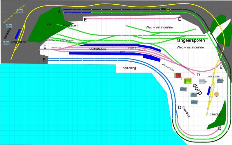

Dank!!
Vanavond ook weer een 2e plan gemaakt met een station en het Bietschental viaduct (past ook in een zuid Duits Alpen landschap.
Bij A komt het dubbele zichtbare spoor uit het schaduwstation (ook weer hondenbot) op niveau -1. Bij B een spiraal omhoog zodat de lijn bij C over het Bietschental viaduct loopt  op niveau +1. Na de tunnel zakt het spoor dan langzaam naar stationsniveau.  De keerlus is middels een hondenbot onder de berg rechtsboven. Ook het tandradbaantje heeft hier weer een plaatsje en ook de houtzagerij. De stoomclub moet het met een spoor minder doen. De regiobaan is komen te vervallen. Al met al toch nog zo'n 75-80m spoor (moet de spiraal nog uitwerken). Bij dit ontwerp komt de nadruk meer te liggen volgens mij op een mooie treinenloop en dienstregeling.
Goed daar komt ie:
nachbar
  • Berichten: 1168
    • Bührtal III
Re:buurdal H0 - (Baanplan H0)
« Reactie #10 Gepost op: 14 December 2009, 19:55:35 »
een kleine verduidelijking met de berg ingetekend.
Het schaduwstation (A) komt dan op 70cm, de Bietschtal brucke (C) komt dan op 1,05 m en het tandradspoor (geel) komt op ca 1,25m hoog. Het station komt dan op 90cm hoog.
Volgens ons gaat dit een interessant treinbeeld geven, maar is dit ook zo volgens jullie meer ervaren blik??
Nutten we nu de mogelijkheden van een digitale baan uit?

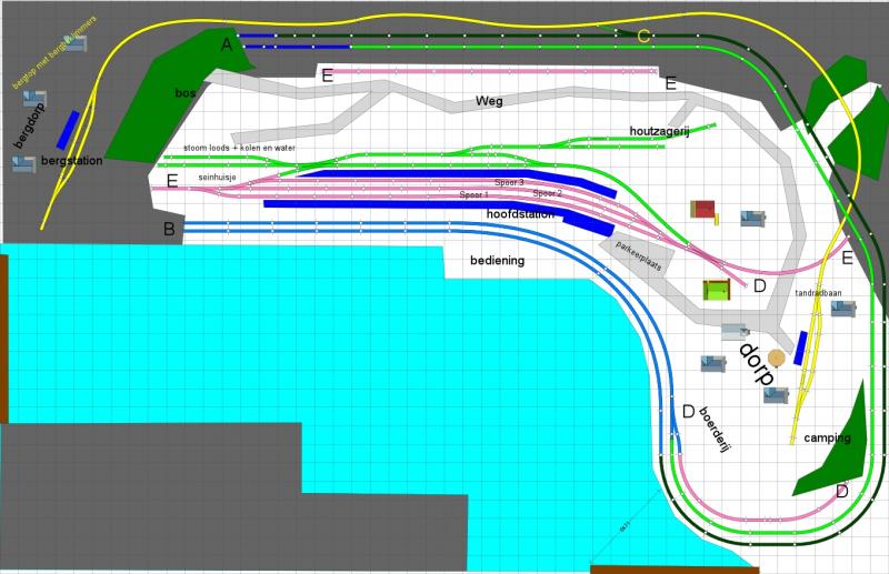

goed, het ontwerpen gaat weer verder. Toch inderdaad een gemis dat er geen parade strecke in plan 2 zat. Nu na enig denkwerk een combi gemaakt tussen plan 1 en 2. De wijzigingen:
De lange rechte wand breder gemaakt. Berijkbaarheid wordt opgelost met wegneembare scenery.
Het station diagonaal geplaatst en voorzien van een passeerspoor voor bv de goederentreinen.
Vanuit het schaduwstation maar 1 spoor zichtbaar onder de bietschtal brucke daardoor worden de opstelsporen van het schaduwstation wat langer (nu ca 2m)
zowel van links als van rechts kan het station aangereden worden, beide over 1 spoor (geen ruimte voor dubbelspoor. Volgens mij gaat koploper hier wel uitkomen.
verder wat scenery aangebracht.
Er zit nu een keerlus in. Ik moet nog uitvinden wat een handige plek is om de keerlus module te plaatsen.
Zo ziet het er nu uit:
Graag ook weer op of aanmerkingen.

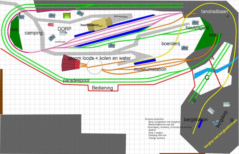

en daar is de volgende versie, je blijft bezig hè :D
Ik wil eigenlijk een mooi stoomloc depot een plek op de baan geven en daarnaast wilde ik een 3e station. Dit is nu het "museum station" geworden. In het Buurdal is namelijk een zeer aktieve stoomclub die zowel de het stoomdepot als de bergbaan beheren en exploiteren.
De keerlusmodules (2x) worden geplaatst na het station (vel rose) en een in het schaduwstation. Dit betekent dat de verdere banen gelijk gepolariseerd zijn.
De scenery delen van de camping/dorp en boerderij worden uitneembaar, ik probeer daar middels een scharnier en een gasveer constructie deze delen te kunnen openen.
Zo ziet het plan er nu uit.:

Hallo Jeroen,
Jouw baanplan groeit in de breedte met iedere nieuwe versie. Ik ben bang dat je een probleem gaat krijgen.
Vooral bij de laatste versie zal je arm te kort zijn om een storing op te lossen op het achterste baandeel.
Het ontwerp biedt echter ook geen ruimte om een aantal mansgaten in te plannen.
grzz,
