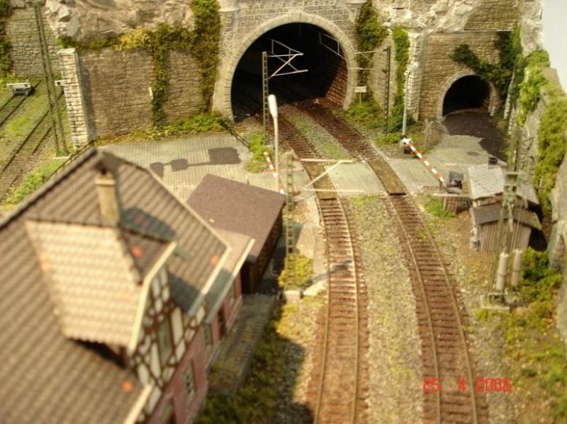

19 November 2009, 17:30:26 »
Stond bij de aanleg van lang tunneltraject (ca. 2 m.) ook voor dit probleem.
Omdat ik het niet nodig vond om een stroomafnemer in een tunneltraject tegen iets aan te laten slepen houdt de rijdraad bij mij -kort nadat ie in de tunnelingang is verdwenen- gewoon op.
De laatste mast in de tunnel (een oud Märklin ding die je op beurzen voor een paar stuivers tussen de oude meuk die je meestal ónder de tafels aantreft) staat op een blokje van 15 mm. hoog en tilt de rijdraad boven het maximale bereik van het sleepstuk op. Op dezelfde wijze pakt de rijdraad de pantho aan de andere kant weer op.
Foto van aanleg van bovenleiding bij nabij tunnelingang in 2006:
Of bij het grote voorbeeld de hangdraad al dan niet mee de tunnel in gaat hangt overigens gewoon af van de beschikbare ruimte.
Succes met bouwen!
