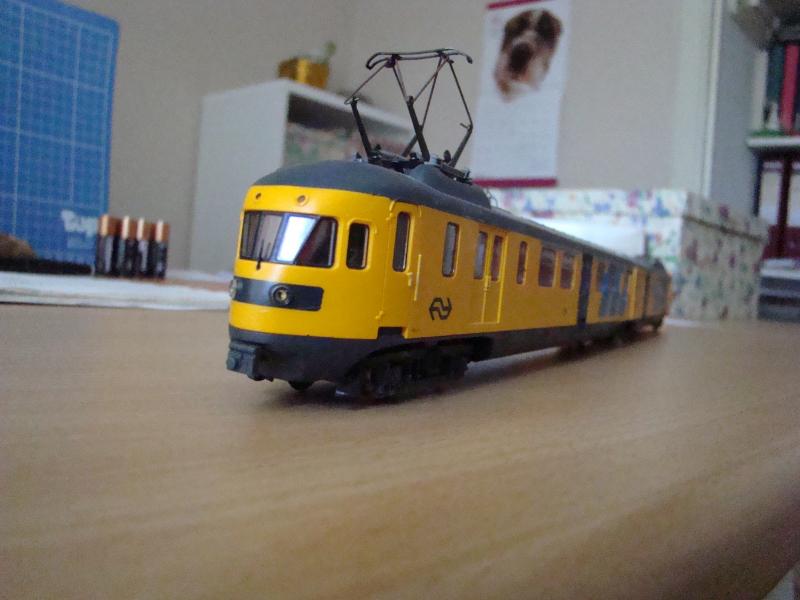

Enkele zeer fraaie verbouwingen  (y)
Zal op de beurs wel eens zoeken of ik nog wat bruikbaar materiaal kan vinden, die kop van de elektrische is dus erg verschillend of valt t mee?
Wat betreft de kop, naast het lagere dak valt vooral op dat de ramen bij de mat 46 "verdiept" liggen waar deze bij de DE gelijk liggen aan de ronding van de kop
Vergelijk deze foto maar eens met deze foto. Nou zal het randje in het klein niet zo opvallen maar toch.

is het de blauwe uitvoering bekend als de engel? Of is ie ook een het geel gemaakt
DKM heeft de DE-II in het blauw, rood en rood met blauwe reclamebanen uitgebracht.

De DKM moet hellaas ook verbouwd worden. De Gele DE2en zijn verbouwde blauwe engelen/rode duivels.
Wat is er verbouwd (aan de buitenzijde):
- Koel units op het dak geplaatst
- Nieuwe ramen en kozijnen
- geen midden spijlen in het voorste cabine raam
- Derde sein net onder het cabine raam
- Bagage afdeling verweiderd
- Bij de passagiers deuren de onderste lijn bij de schort platen recht gemaakt.
Naar mijn mening kan je het beste de Lima bakken nemen. Het DKM model is niet echt waarheids getrouw. Ook zijn de ramen en indeling (met bagage afdeling) niet juist.
Wat betreft het demonteren van de Lima bak. Voorzichtig met sate prikkers en/of schroevendraaier de bak van de bodem los wippen. De ronde vorm krijg je door wel de complete kop te gebruiken en vervolgens deze gelijk aan het nieuwe dak te schuren en plamuren (Tamiya Putty). Alles is goed te doen maar kost wel tijd en geduld.
Stickers en Draaistel zijkanten kan je kopen bij KleiNSpoor. Plastick plaat bij betere hobby zaken. eventueel een andere aandrijving bij GM&s. KleiNSpoor en GM&s kan je beide op de beurs in Houten vinden.
