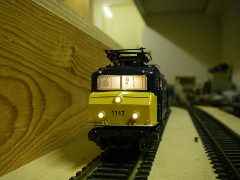

In totaal heb ik nu 6 van deze loks (1117, 1130, 1135, 1139, 1144, 1154), na een goede overhaalbeurt, tandwielen met Rocovet insmeren, goede decoder erin en anti-stottertherapie zijn dit prima loks. En dan nog niet eens met 5-polig anker, daarvan moet ik nog eens een voorradje in Houten scoren. Ook langzaam rijden is geen probleem.
Om het dan helemaal af te maken ook nog LED verlichting erin, cabineverlichting en een achterwandje erin (zodat je de condensator niet meer ziet liggen).
Jelle.
