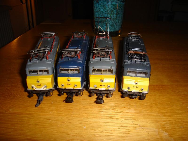

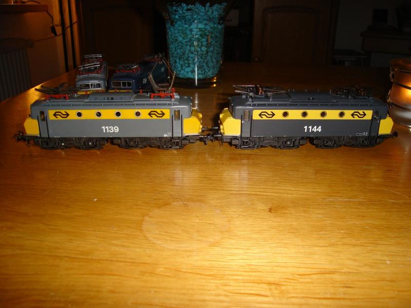

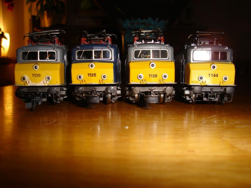

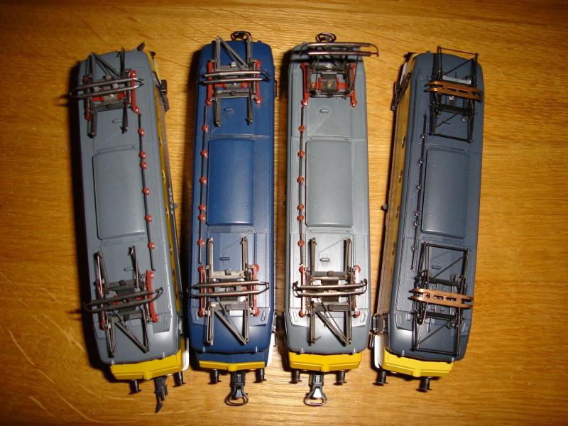

Heb zelf de 1139, 1135, 1130 (ombouw) van hamo en de 1144 van trix. Behalve de dakopbouw en de betere motor valt me niet zo erg veel op, maar oordeel zelf, hier volgen een paar foto's, de meest rechtse loc is de trix 1144:
De linkse loc is omgebouwd en heeft een NEM koppelingshouder, een nieuw nummer (1130) en een decoder. Over de kleur valt veel te zeggen, maar ik zag laatst een foto in Railhobby waarop de getoonde 1100'en een nog lichtere en verweerde kleur grijs hadden dan de Hamo. Rij-eigenschappen zijn ronduit beroerd, zeker vergeleken met de 1100 van roco. Alle loc's komen van MP, 1144 was 110 euro, de anderen tussen de 65 en 70 euro.
En ja, er ontbreekt nog steeds één, de blauwe met geheel gele neus ...
« Laatst bewerkt op: 20 May 2007, 01:11:20 door Esperopt »
