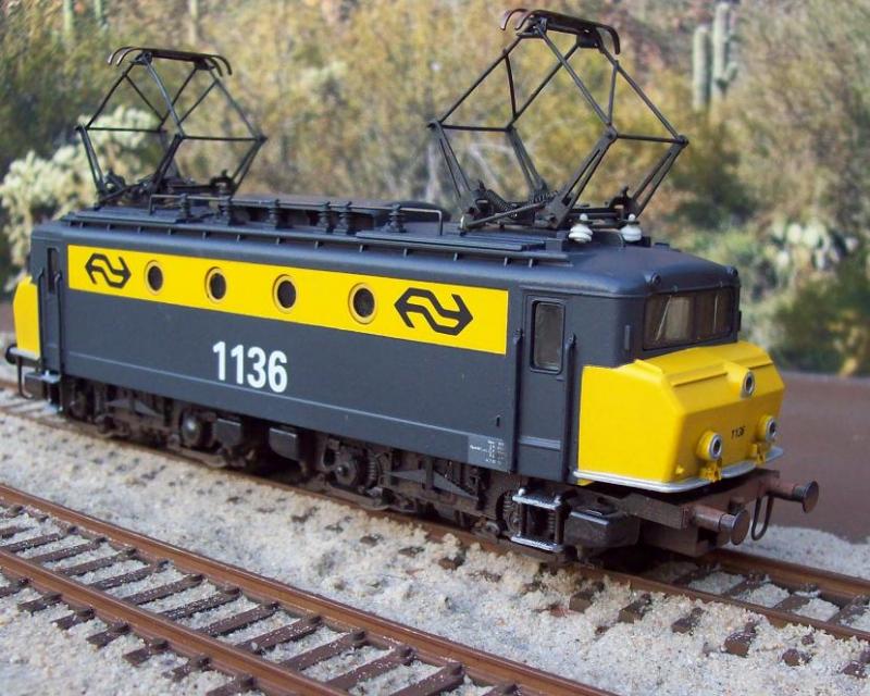

Ik had nog een tamelijk verwoeste Marklin Hamo 1139 liggen die met de Roco in aantocht op de nominatie stond een stille dood te sterven. Dat was eigenlijk ook wel zonde, ik had hem al zo lang..dus maar even een grote beurt gegeven:
Motor anker gepolijst, tandwielen in het lagervet, extra contactstrips in de draaistellen, bovenleiding schakelaar verstopt, warm-witte led's aangebracht en dan de buitenkant nog even:
NS geel aangebracht (dit grijs zat er al op....) handgrepen ook grijs, raamlijsten voorruit grijs en de ronde aan de zijkanten geel, setje Sommerfeldts er tegenaan en een fris setje nummers. De 1136 maar genomen, die ken ik 'in het echt'. En er komen nog remslangen en symoba's, maar die waren even op. Oh ja, ben ik nog vergeten de voorste witte isolatoren grijs te maken

Keurig gelukt lijkt me zo
Toppie!
Gr. Remco.

ziet er keurig uit hoor!

Ik begrijp dat je het geel opnieuw hebt aangebracht. Jammer dat je dan niet gelijk de grepen los hebt aangebracht. Dat scheelt in zicht een slok op een borrel

Is een hele klus zie ik ... wel mooi resultaat ... zijn er ook nog onderdelen voor te krijgen ??

Wauw.
Ga ik ook nog eens proberen als ik een stervende 1100 vind.

Citaat van: ddv op 15 August 2014, 22:46:10
Hoi;
Zijn er ook nog onderdelen voor te krijgen ??
Groet Dieter
Dieder ,moeilijk heb in het verleden een bestelling gedaan van een compleet wielstel,helaas niet meer leverbaar.
wil.
