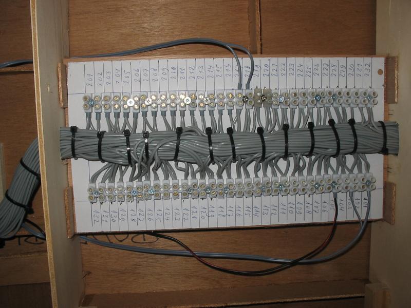

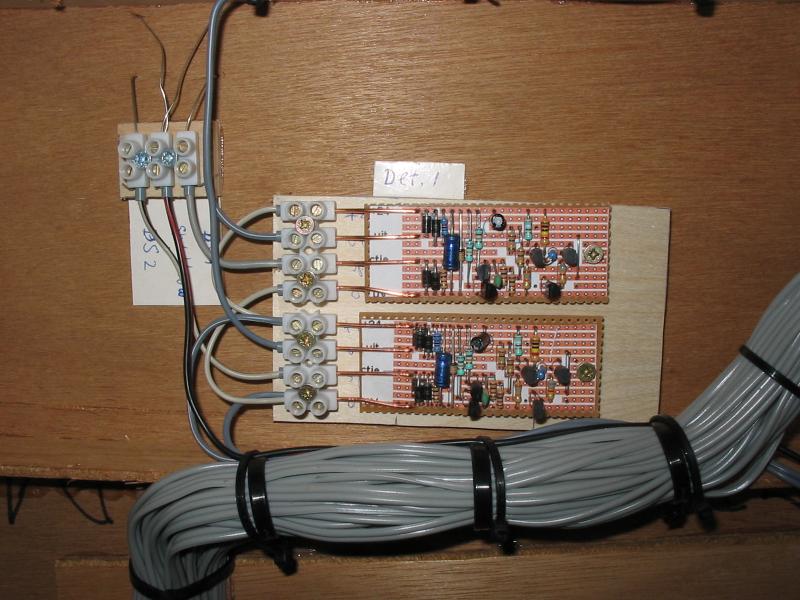

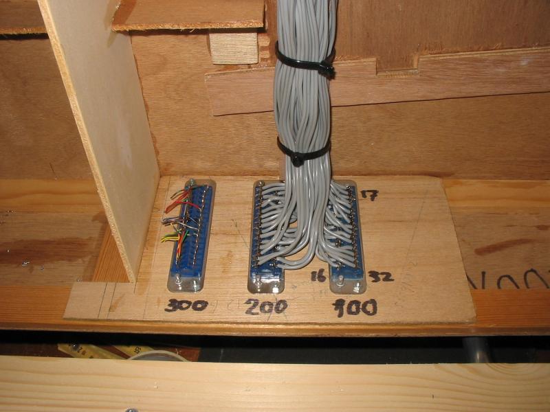

Een paar foto's om te illustreren hoe dat er uit ziet:
https://images.beneluxspoor.net/bnls/IMG_1130.jpg
https://images.beneluxspoor.net/bnls/IMG_1131.jpg
https://images.beneluxspoor.net/bnls/IMG_1132.jpg
https://images.beneluxspoor.net/bnls/IMG_1133.jpg

Ten eerste: wat ik zie op de foto's van Klaas is precies wat ik wil voorkomen  ;D .
Wat wil je precies voorkomen?

Voor dezelfde clubbaan die Klaas noemde hebben we die  bundels met 0,75mm draad gewoonweg aan SUB-D connectoren gehangen, per connector hangt er gewoon een bundel van 25x , 0,75 draad aan.
Waarmee zeggende wij hebben alle vertrouwen in in stevig draad, niet in platkabels want die zijn plat enzo ...  ;D  (y)

@Klaas: het ziet er piekfijn uit, daar niet van, geen klachten daarover. Maar het blijft een kluwen spaghetti zo op het eerste gezicht. Bovendien, en dat is de belangrijkste reden, heb ik niet al te veel ruimte tussen bovenblad en bodemplank (mijn tafel gaat met katrollen naar het plafond na gebruik), dus dan ga ik toch liever voor plat. Niet IDE, maar zoiets als van Tjibbe bijvoorbeeld.
Da's nou niet vriendelijk. 8)
Die spaghetti heb ik juist willen vermijden. Wat je op de foto's ziet is het begin van een soort elektrische snelweg die onder alle modules doorloopt. Elke draad hopt op elke module langs een klem met een nummer er naast. Dat nummer is niet in de eerste plaats een klemnummer, maar een draadnummer. Op de volgende module lopen de draden langs zo'n zelfde klemmenstrook met precies dezelfde nummers er naast. De nummers corresponderen met de pennummers van de connectoren.
Dus als ik een verbinding van A naar B wil maken, of van A naar F, dan hoef ik op de ene module alleen maar aan te pikken op een klem, en op hetzelfde nummer op een andere module haal ik dat signaal er weer uit.
De snelweg is dus eenmalig aangelegd,en daarna hoef ik nooit meer draden van de ene naar de andere module te trekken.

Voor mij zien de bundels van Klaas er echt niet uit als spaghetti. Maar als het hele punt draait om de aanblik van 'n paar kabels kun je ook even bij Conrad kijken. Bijvoorbeeld naar een spiraalslang of een kabelslang. Bij beide voorbeelden kun je klikken op 'gerelateerde producten' voor nog veel meer voorbeelden.

Het gaat me niet om cosmetisch, zoals ik al zei komt er een onderplaat dus dan zie je de kabels toch niet. Het gaat me veel meer om plat vanwege de ruimte, en logisch. De derde van links blijft de derde van links bij een platte kabel. Daar heb ik dan geen A t/m F voor nodig.
En dat laatste had ik dan weer niet gezien bij Klaas, dus zo erg spaghetti blijkt het dan toch niet te zijn.  :)
