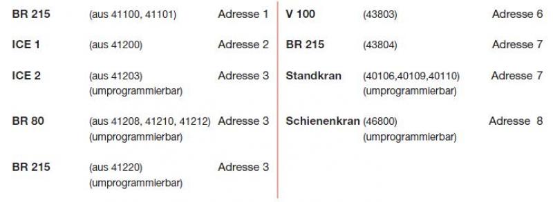

standje "3" is het adres van je loc, af fabriek is dat standaard "3" (meestal dan). Ik denk niet dat je mouse het kan dus ik denk dat je even bij de treinwinkel oid langs moet gaan om het adres van een van je loks te laten wijzigen.
There are only 10 kinds of people, those who understand binairy and those who don't.
  • Berichten: 8167
Re:2e trein op een Roco Starter Set
« Reactie #2 Gepost op: 13 October 2009, 12:40:45 »
Je moet de beide loks een uniek adres geven.
Standaard staan decoders op adres 3 ingesteld. Daardoor reageren ze allebei tegelijk.
Gezien de muis die je gebruikt zul je je moeten beperken tot korte nummers.
Lees de gebruiksaanwijzing van de muis eens door om te zien wat de mogelijkhdeen zijn om hiermee te programmeren.
Dat is niet meestal, dat is altijd.
Volgens de NMRA normen moet een DCC decoder af fabriek verplicht op adres 3 staan.
