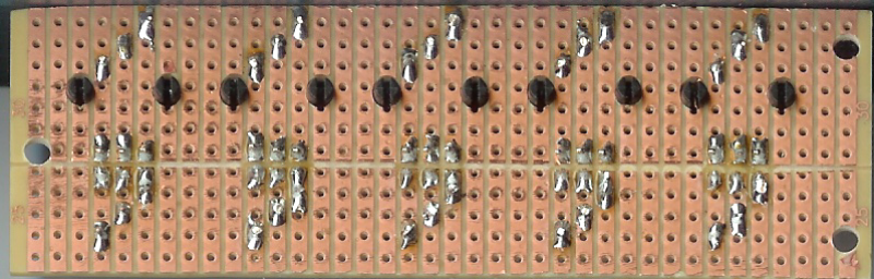

En als je van zelf knutselen houd, dan maak je zo'n verdeler gewoon zelf op een stukje strokenprint
Mvg

R Fongers
  • Heb je al gelachuhh
  • Berichten: 486
  • Mooi Man
Re:BMD16N-SD
« Reactie #11 Gepost op: 13 October 2009, 15:15:15 »
Volgens mij heb ik er zo één  ;) ;)

  • Berichten: 27233
    • Pagina van klaas
Re:BMD16N-SD
« Reactie #12 Gepost op: 13 October 2009, 16:14:39 »
In een vaste opstelling kun je die kabeltjes zelfs met kroonstenen aftakken.
