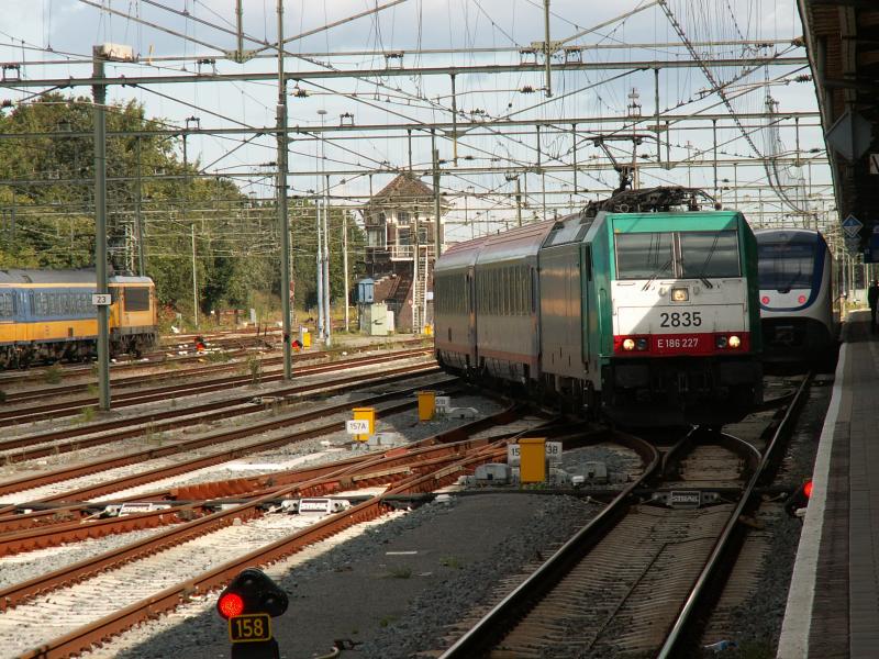

Op bijgaande foto zie je een kabelgoot tussen twee wisselmotoren door lopen.
De vierkante witte kasten zijn laskasten, daar wordt de kabel die aan de wisselmotor zit verbonden met de grondkabel. Het is ook helemaal niet zeker dat die kabel door de kabelgoot ligt, hij kan ook gewoon in de grond liggen. Het kan ook zijn dat in de kabelgoot gasleidingen voor de wisselverwarming lopen. Daar leggen ze volgens mij dan geen elektriciteitskabels bij.
En als de kabels wel in een goot liggen, dan loopt die goot niet altijd tot bij het wissel. Het laatste stukje van de kabel ligt dan gewoon in de grond.
Dat ovale witte ding op de voorgrond is een z.g. potje, dat is een lasdoos waar b.v. een grondkabel overgaat in een kabel die aan een spoorstaaf vast zit. Die dienen voor de beveiliging.
Voor de rest zou ik zeggen, ga eens een poosje op een station rondkijken, probeer te bedenken wat waar voor dient, en laat ook een beetje je fantasie werken. Er is toch bijna niemand die precies weet hoe het allemaal in elkaar steekt.
En als je het toch in detail wil doorgronden, dan ga je bij Prorail werken, of bij een aannemer die voor Prorail werkt. :)

Dat witte ovale ding op de voorgrond is een aansluitpotje, hier is de grondkabel aangesloten aan een kabel die aan een spoorstaaf vast zit. Hier gaat het om een gelijkstroom detectie op de spoorstaven, dus voor de beveiliging.
De witte vierkante kast, is het oude type WAK (Wissel Aansluit Kast). Hier zijn de grondkabels aan de kabels voor de wisselsteller aangesloten. Hier gaat het dus ook over de beveiliging.
De kabelgoot op de eerste foto is waarschijnlijk voor de wisselverwarming, hier loopt afhankelijk van het type gas, vloeistof of electrische stroom doorheen. Aan de branders op het wissel is te zien dat hier het gas type is toegepast.
foto Klaas Zondervan.
De gele kasten bij de wissels, vervangen het oude type Wissel Aansluit Kast. In Roosendaal staan de twee type nog door elkaar, waarbij hieronder het nieuwe type te zien is:
eigen foto.
Dan is er tegenwoordig ook een gele aansluitkast bij de seinen te zien, deze heb ik nog niet op een foto staan en kan ik dus ook niet laten zien.

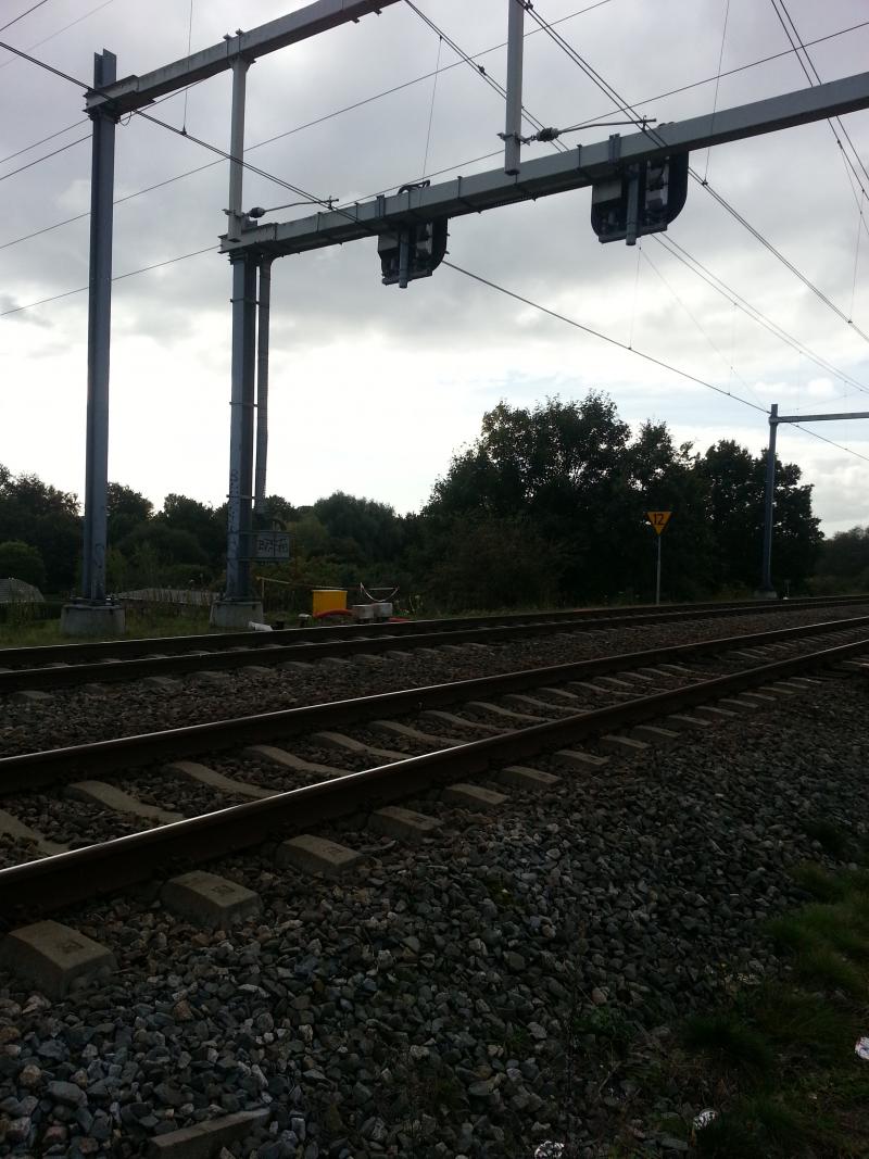

dit is zo'n gele kast bij het sein , de seinen hebben geen lampjes in het sein ,maar glasvezel , de lampjes zitten in de kast aan het portaal , de kast dient als aansluiting voor de techniek , ik zal kijken of ik nog het een en ander daarin kan uitzoeken , werk iedere dag met mensen van seinwezen en ondergrondse infra , groet stefan  ;)
Is die gele kast geen aansluitkast voor ATB-Vv?
Met vriendelijke groeten, altijd.
mark7758
  • Berichten: 496
    • Rogeville.be
Re:Inrichting emplacement
« Reactie #13 Gepost op: 15 October 2012, 21:39:58 »
Ja. Die is inderdaad voor de ATB Vv
vr gr. Mark7758
