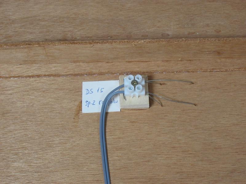

Wat betreft het aansluiten van de stroomtoevoer:
Zelf kies ik ervoor om de draadjes aan de onderkant van een lasje te solderen, direct daar een gaatje in de plank boren en weg zijn je draadjes..

Op zich een kleinigheid, maar ik soldeer ze er toch liever onder.

Dat is zo, maar veel mensen maken de fout om daar te dikke, geïsoleerde draad voor te gebruiken.
Ik neem altijd een stukje blanke koperdraad, en dat verdwijnt zo dicht mogelijk tegen de spoorstaaf door een gaatje.
Onder de "plank" gaat het dan via een kroonsteen verder met soepel snoer.
Na het roestig schilderen en ballasten van het spoor zie je dat draadje bijna niet meer zitten. Maar als het nodig is, is het altijd terug te vinden.
