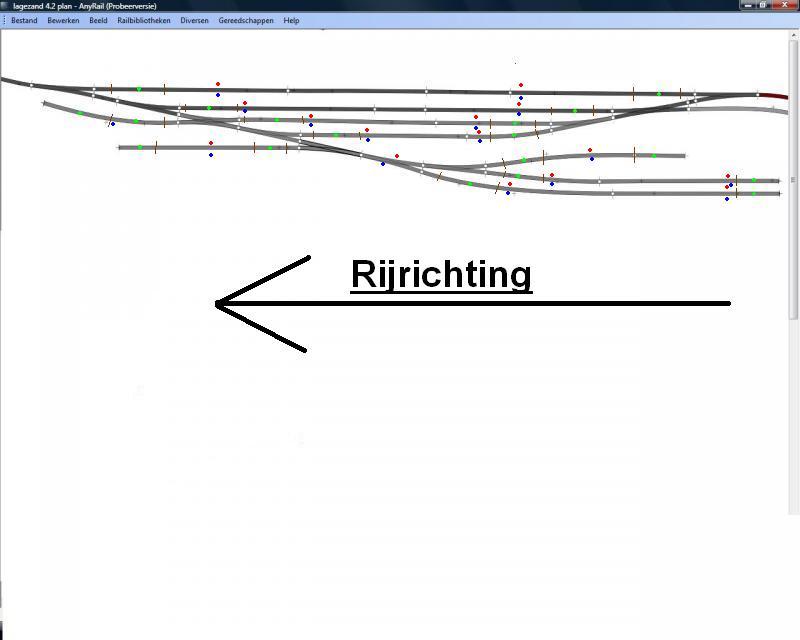

Bij deze:
Bruine streepjes = scheiding in de rails aan de RECHTER kant, in rijrichting gekeken
Groen bolletje = bezetmeldpunt,, ook aan de RECHTER kant, in rijrichting gekeken, tussen isolaties in.
Rode bolletjes: aansluiting "+" rijspanning (ik weet, er is bij digitaal geen echte "+", maar de rode draad dus
Blauwe bolletjes: aansluiting "-"rijspanning (ik weet, er is bij digitaal geen echte "-", maar de blauwe draad dus
) In principe hoef je maar 1 blauwe draad aan te sluiten, maar ik zou toch om de halve meter ofzo een draad naar de rails laten gaan, ivm misschien niet goed aansluiten van de railverbinders
Als je nog meer vragen hebt Bas, vraag maar gewoon
