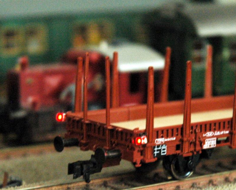

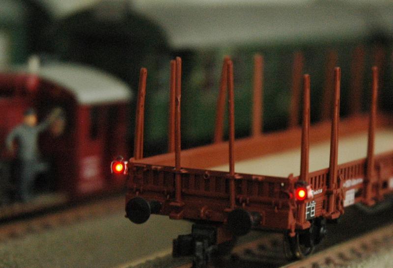

Tot aan het einde van de jaren '80 gebruikte de DB (en trouwens ook de DR) olielampen als sluitsein.
In H0 zijn deze lampen o.a. verkrijgbaar bij Weinert, maar Tams Elektronica levert ze in de vorm van een op maat gemaakte LED.
Een setje van 2 lampen, inclusief, 2 SMD-weerstanden, zijn o.a. verkrijgbaar via Conrad; bestelnr. 242122-89 voor € 19,99.
Op diverse rijtuigen en goederenwagens heb ik het setje al ingebouwd, het ziet er natuurgetrouw uit.

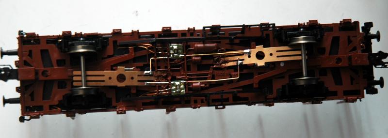

Onlangs was een Roco-rongenwagen Rlmms58 (of een Kbs zo u wilt) aan de beurt. Deze wagens hebben een metalen bodem en lopen daardoor geweldig. Daarmee is een goede stroomafname verzekerd. Met behulp van slepers op beide assen, 0,5mm wikkeldraad en wat geduld is het weer gelukt.
Onderstaand een paar plaatjes;
De printjes met de weerstanden vinden een plekje tussen de remleidingen onder de wagen.

Naais! Je zit wel een beetje in de sluitsein/knippelbolmodus he?
Maareh, nou ben je toch wel altijd verplicht om deze wagen als laatste in je trein te hangen? Of frot je er nog een functiedecoder in?
Gr,
Erwin

Nee, gewoon laatste wagen in een trein. Tenzij ik een Preiser-lampenistje vind, die steeds met die lantaarns wil sjpuwen...
