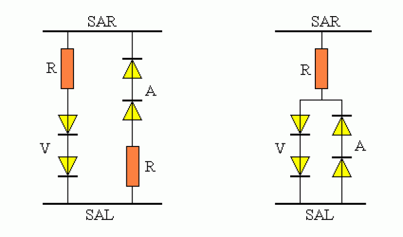

Ook goedemorgen allen,
Hier het plaatje van de andere kant van de lok:
Wie kan me vertellen waar de wisselende plus en min zitten?
@ Huub,
Bedankt! Dan kan ik het de volgende keer mooi met 1 weerstand doen.
Zo nu op naar een weekje Zeeland
Gr Wilmar

Kijk eens op de site van klaas.
Daar vindt je dit soort schema's
met uitleg.
http://people.zeelandnet.nl/zondervan/frontsein.html
Aansluiten moet dan een makkie zijn. Kom je er dan nog niet uit, dan moet je misschien de meest veilige weg kiezen en het door iemand anders laten doen.

Dan zou je de tekening 2 moeten nemen, die hetzelfde is als mijn schets, echter met het verschil dat één van de gele LED's in beide richtingen rood moet zijn.
deze hierboven dus.
De rode en gele LED moeten dan wel van dezelfde stroomsterkte zijn.
Volgens mij heeft Wilmar het schakelingetje wel door, maar weet hij nog steeds niet hoe hij het op de loc aan moet sluiten.
Ik zou zeggen laat hem maar proberen, veel kan er niet stuk gaan bij foute aansluiting.

Citaat van: Wilmar den Ouden op 01 August 2009, 09:51:00
Sorry, maar dat is nog steeds dezelfde kant.
