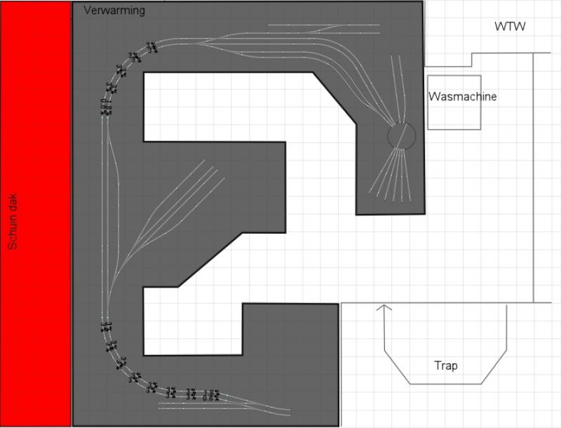

@Paul
Dat idee ga ik nog even uitproberen zodra ik begrepen heb wat je precies bedoelt.
Mocht ik overigens te weinig sporen blijken te hebben dan kan ik altijd de lus rechtsbovenin vervangen door een spiraal omlaag en dan een tweede schaduwstation maken. (Volgens mij bedoelde jij dat ook...)
Ondertussen heb ik ook het museumgedeelte met station en het bahnbetriebswerk in schets op papier gezet.
Mijn leven is een pendeltrein waarvan de stations steeds een stukje vooruitgeschoven worden...
Daan!

wat zijn die 2 sporen onderin? je komt uit je schaduwstation en rijdt over afbuigende wissels. Waar gaan die andere 2 sporen dan heen?

Na een poging om het in woorden te zeggen toch maar even een plaatje gemaakt...
De 'doorgaande' sporen lopen eerst heel de tafel rond en keren onder het bahnbetrieswerk. Op de terugweg is het een paradespoor achter het station en ligt ongeveer 5cm hoger dan het station. Na het kruisen van de sporen uit het schaduwstation komen ze in de spiraal die naar het bovenliggende nivo gaat.

Hoi Jeroen,
Heb even een plaatje gemaakt van wat in ongeveer bedoel.
In het linker scherm zoals de situatie bij mij is. Er hangt een gording balk op 84 cm van de vloer, met daaronder en uiteraard boven het schuine dak. Door mijn schaduwstation ruim 30 cm lager te plaatsen, kon mijn schaduwstation aan de linkerkant uitgerekt worden, en dus zo ruim 70 cm langer worden.
Zijn toch ruim 2 1:87 lengte rijtuigen.
Aan de rechterzijde heb ik een wisselstraat waaier voor je getekend, de bovenste zoals jij het had, en de onderste zoals ik 'm ongeveer gebruik (wijkt af, maar princiepe hetzelfde).
De bovenste gebruikt dus meer ruimte, wat niet ten goede komt van je opstel ruimte, en onder maak je optimaal gebruik van je ruimte.
En die ruimte had ik hard nodig, want eerst kon ik alles nog opstellen, half jaar later moest ie minimaal 2x zo groot worden, en is uit eindelijk 2,5x zo groot geworden.
Hoop dat je er wat aan hebt.
Paul.

Na je plaatjes van je schadu station gezien te hebben vroeg ik mij het volgende af.
Helaas geen plaatje erbij daar de uploadserver jpg niet accepteert
Waarom begin je je opstel terreinen (als je ze gespitst wilt hebben) niet direct in de bocht?
Je gaat nu eerst een boch door (bv rechtonder rechtaf) om vervolgens je opstel terrein op te rijden.
Stel dat je die bocht vervangt de rechtse wissels dan verleng je je opstelruimte aanzienlijk.
Dit is ook linksboven toepasaar bij je tweede opstelterrein
