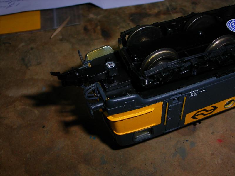

Gewoon een Symoba N-koppeling met NEM-schacht eronder lijmen en daar een Profi-koppeling insteken.
Zo dus.
(Een beetje donker, maar als je inzoomt laat het genoeg zien.)
Grtz,
Ton

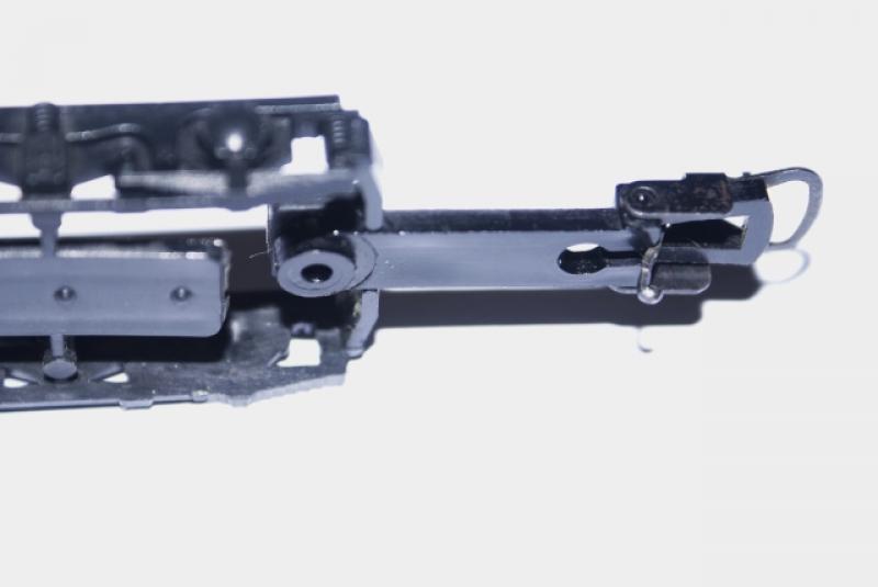

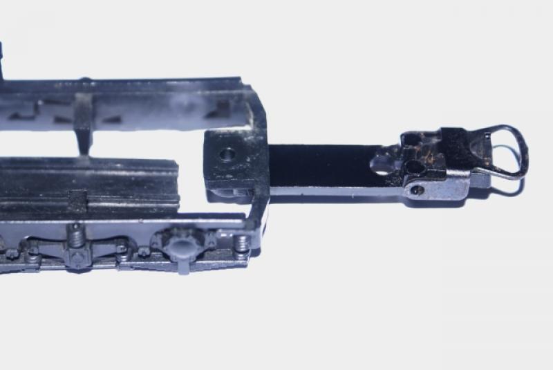

Ton bedankt voor je foto, zo te zien heb jij en korte dissel en ik heb lange dissels
Zo te zien heb jij de oude dissel vervangen, en ik zag het eerst niet, en niet alleen een NEN-schacht gemontreerd maar een kortkoppelmechaniek met NEN-schacht.
Toch?

Ja, Ton heeft de hele dissel eraf geknipt en een klein Symoba mechaniek onder de bodem gelijmd. Heb ik ook gedaan. Werkt prima.

Ik ben inderdaad een beetje kort door de bocht gegaan met mijn beschrijving, maar het is zoals Henk schrijft.
- Meegegoten koppeling van het draaistel verwijderd en kopse kant van het draaistel afgevlakt.
- Symoba kortkoppelmechaniek onder de bodemplaat gelijmd. Er zijn 2 soorten mechanieken van Symoba: de grote (HO) en de kleine (N). De N-versie heeft als voordeel dat hij kleiner is en dus makkelijker ergens op of in te passen en hij werkt ook bij HO-materieel prima.
- NEM-schacht op de juiste hoogte vastgezet aan het Symoba mechaniek en het stokje van het mechaniek onder de schacht afgeknipt.
Lijmen heb ik gedaan met secondelijm en na vele jaren zit het nog steeds muurvast.
Ton
