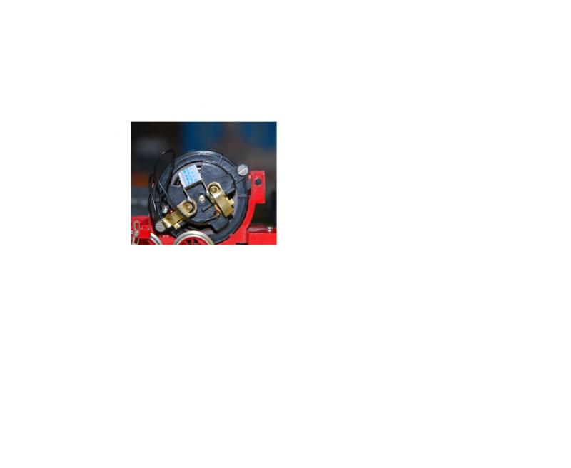

zo, hier foto's van de binnenkant:
wat is dat witte ding met blauwe letters?

Je mag best een iets grotere foto plaatsen of hem aanklikbaar groter laten worden. Is nu een beetje een postzegel.  ;D
Dat ding is een plaatcondensator en zorgt voor de ontstoring.
Het zijn een heleboel dunne metale plaatjes met een isolatie er tussen. Om en om zijn ze met het ene of het andere pootje verbonden.
Gr.
Eric
Gr.
Eric

« Reactie #11 Gepost op: 23 June 2009, 20:45:39 »
ja, ging een beetje fout met het plaatje. ik heb inmiddels de verlichting werkend (y) jihoe.
dat met die tandwielen, het gebeurt alleen als hij achteruit rijd. de loc staat soms stil terwijl ik de tandwielen en motor duidelijk hoor werken. ze werken dan langs elkaar heen.
wat voor decoder kan ik eventueel inbouwen. een spoor N decoder? want er is niet heel veel ruimte in de loc zelf.
