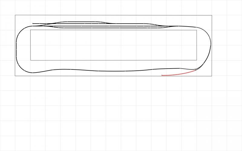

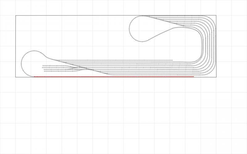

ik heb een nieuw baanplan gemaakt en ben benieuwd wat jullie er van vinden.
de feiten:
H0,
RocoLine zonder bedding,
maten zijn 5.20m bij 2.20m ,
tijdperk IV-V,
Zuid-Duitse nebenbahn,
het plan: dit is het zichtbare deel
en het schaduw station
de rode delen zitten aan mekaar.
ik ben benieuwd naar de reacties. Het enige waar ik nog tegen aan loop is dat ik maar 1 spoor naar het schaduw station heb, misschien heeft iemand hier een oplossing voor?
gr Ivo

Ivo,Ik zie geen aansluiting van uit het
schaduw station.groet Bram.

Ik heb het nu duidelijker gemaakt door de helling van en naar het schaduw station rood te maken.
gr Ivo

DAN GAAT ALLES OVER 1 spoor ? groet Bram.

Ivo
als je twee wissels weghaald links heb je een hondebot en twee sporen.
patrick
Eenerspoor
Berichten: 1036
D813 Groningen 1972-73 grijs verleden met karakter
Re:baanplan Markdorf, H0
09 May 2009, 09:40:23 »
Ivo, treinen die uit het schaduwstation komen, kunnen alleen linksom blijven rijden en ze kunnen niet terug naar het het schaduwstation. Tenzij ze kunnen en mogen keren of "kop maken".
Het lijkt mij mooier als je het schaduwstation over 2 sporen kunt bereiken en in 2 richtingen.
Henk
H0 2-rail met iTrain, Yamorc 7001, Digikeijs, Rosoft, LocoNet.

dat klopt idd, dat het schaduw station maar met 1 spoor bereikbaar is en daarom vroeg ik ook in het eerste bericht hoe ik dat op een mooie manier kan oplossen??

Voorstel:
als je de rechteronderhoek iets breder maakt en voorziet van een hoger landschap (heuvel, stadkern ....)
kan je de lijn van links met een lus andersom aansluiten. Het voordeel is dat je dan ook zonder kopmaken naar het schaduwstation kan, de nadelen zijn dat je niet meer rondjes kan rijden en je een extra keerlus hebt.

Hoi Ivo,
Eén enkel spoor naar je schaduwstation vind ik geen probleem. Mijn schaduwstation zal ook maar over een spoor bereikbaar zijn en dat is een bewuste keuze. Ruud heeft op zijn baan een spoor laten verdwijnen:
klik maar
. Dat spoor gaat niet direct naar een schaduwstation, maar misschien is het een idee voor jou.
Nog even dit: aan het einde van jouw schaduwstation komt een lus. Deze lus zal onder de tafel van het station kunnen uitsteken. Dat zou een probleem kunnen opleveren.
