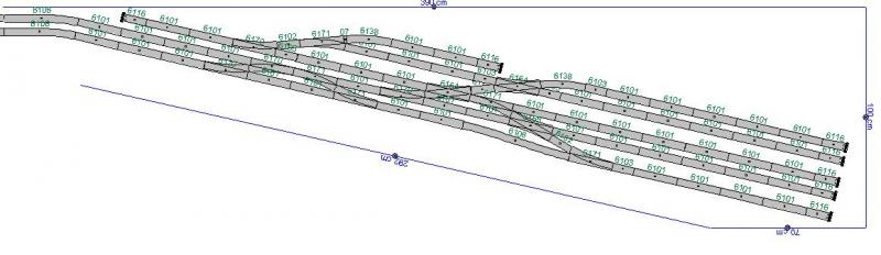

Ben vandaag weer bezig geweest me het idee voor een kopstation.
Ik heb hierbij Hoek van Holland Haven uit 1985 als voorbeeld genomen.
De sporen (van boven naar beneden geteld) wil ik spoor 1 als afstel/opstel spoor gebruiken. Sporen 2 t/m 5 worden perronsporen
Het is nu een ander opzet geworden met het station naar het breedste gedeelte van de baan gericht.
Een keerlus kan nog in het schaduwstation worden gebouwd. Maar hier moet ik nog even verder naar kijken en plannen.

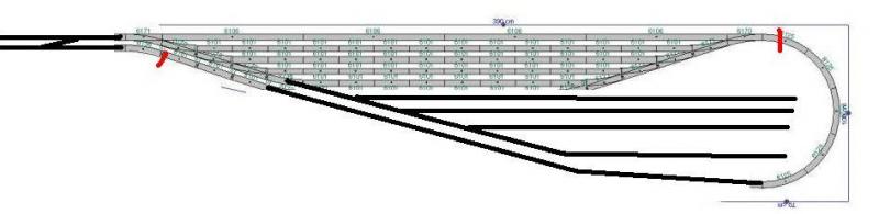

Heb het baanplan weer een beetje aangepast.
Heb de wissels bij het uitrijden van het station aangepast en een extra engelse wissel.
Tevens heb ik de peronsporen verlengt om wat langere treinen kwijt te kunnen.
Ook heb ik al begin gemaakt aan het schaduwstation.
Grtn. David

Bij mijn eigen baanplan heb ik wel eens commentaar gekregen op de radius. Als je er zeker van bent dat het past, is het natuurlijk geen probleem, maar je "keerlus" ziet er vrij krap uit.
De bouw van de TheoRhätische Bahn begint binnenkort...
Matthijs van Heijningen
Berichten: 2419
Re: (nog) naamloos baanplan (baanplan H0)
Reactie #34 Gepost op:
07 September 2008, 20:26:57 »
Zo ver ik kan zien heeft Dave gebruik gemaakt van Fleischmann R2 bochten, en dat is stukken beter dan de R1 bochten die zijn echt te krap.

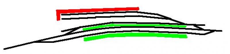

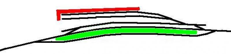

Ziet er al goed uit. Waarom maak je in je schaduwstation trouwens nog zo'n vreemde lus. Ik zou het spoor gewoon rechtuit laten lopen. Misschien is het ook wat om hier wat kopspoortjes te maken in je schaduwstation. Hier zou je dan treinstellen kunnen neerzetten als plan v, koploper, etc. Denk er dan wel aan dat de treinen terug kunnen komen op het rechterspoor als ze het schaduwstation uitrijden. Tot slot zou ik de keerlus zo lang mogelijk houden, zodat je hier geen problemen krijgt. Ik heb e.e.a. wel heel schematisch hieronder weergegeven.
Tussen de rode streepjes is de keerlus. Hier zou ik geen wissels in leggen en zolang mogelijk houden.
Ik wou nog gaan zeggen dat het mooi is om je station in een boog neer te leggen, echter kan dat voor problemen zorgen met koppelen. Zelf heb ik een paar loks gehad met krois koppelingen, deze waren via de functieknoppen van de Intellibox te schakelen. Is zelf even knutselen, maar het mooie daarvan is dat je overal waar je maar wil, zelf kan ontkoppelen. Dit zal zeker bijdragen aan het feilloos verlopen van je treinbedrijf. Nadeel is dat niet iedere koppeling hiermee kan werken. Ik had dan aan de kopzijden van de rijtuigen een roco beugelkoppeling en de rijtuigen onderling gekoppeld met Fleischmann koppelingen.

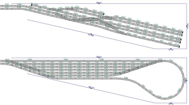

Het station laat ik zo, daar ben ik heel tevreden mee nu
Ik heb het schaduwstation ook aangepast en het idee voor de kopspoortjes staat me wel aan.
Heb de keerlus ook langer gelaten.
De eerste bestelling voor het extra rails is al onderweg
Grtn. David
