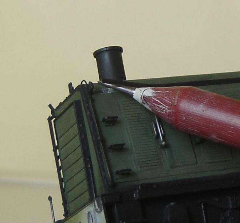

De reden dat ik dit draadje opende, was het feit dat ik geen dunner styreen dacht te kunnen krijgen dan de vellen van 0,25 mm. Daarom had ik de overheadsheet van 0,1 mm erbij gehaald. Nu ik verder ben gaan zoeken, omdat de hier gegeven antwoorden omtrent de overheadsheet, boekdelen spreken, heb ik wel een dunnere styreen plaat gevonden: 0,13 mm bij Modelbrouwers. Deze is dan wel doorzichtig, net als overheadsheet..., maar dat geeft niets, ik kan het voor dun plaatwerk met klinknagels gebruiken, maar dus ook als glazen ruitjes in modellen. Nu ben ik zeker dat het blijft zitten, styreen op styreen.
Mijn grote sik houdt de overheadsheet strips niet vast. Met de airbrush heb ik er een losgeblazen en met afplaktape verwijderen kwam er weer een los.
Dus voor mij nooit meer overheadsheet, waarvan het ook gemaakt mag zijn...
