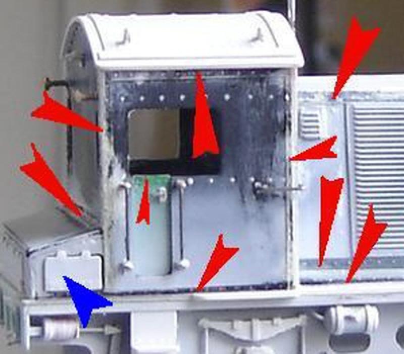

De rode pijlen wijzen de sheetstrips aan, ze zitten op de hoeken en zij 1 mm breed. Dat houdt niet. Bovendien blijkt na wat googlen op cellulose-acetaat dat het na een tijdje broos wordt, zuur afgeeft dat de directe omgeving  aantast... dus eraf met die sheet! Net als cellotape - dat hetzelfde is - , dat vergeelt, verdroogt en verpoedert op den duur. Nu alleen nog maar styreen op die sik en niets anders meer. Het blauwe pijltje doet niet mee.
Het is zeker geschikt voor ramen in huizen. Je kunt er mooie glas in loodramen op printen. Ik ben ramen voor station VVBF aan het printen met gekleurd bovenglas. Ramen in huizen hebben ook niet zoveel te lijden , dus blijven die wel met bijna elke lijm op hun plaats.
