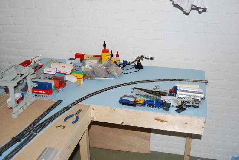

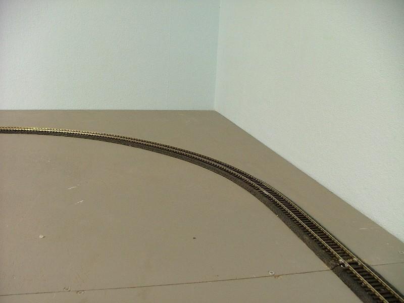

Om flexrail in een mooie boog te leggen zinder knikken is lastig.
Op de laatste dwarsligger en de eerste van de volgende flexrail zitten geen imitaie railspijkers, want anders passen de raillassen er niet op.
Daarvoor gebruik ik een extra biels met maar twee plastic railspijkers erop en darmee duw ik de tegen de raillassen tot er een mooie boog ligt. Vergelijk het maar met de standaard rails onder aan de foto.
De flex rail zit bij mij gelijmd met velpon, maar je kan ook een gaatje in de biels boren en het dan met een spijkertje vast zetten.
Ik gebruikte punaisses voor het laten drogen van de lijm. Gebruik dan wel een blokje hout om de punaisses vast te drukken, want na 4 dagen heb ik nog een zere duim.
Vaak schuiven de beide rails niet gelijk bij het leggen van de boog.
Dan krijg je dus een gat in de rails.
Nou, dan tik je voorzichtig met een hamer aan de andere kant van de rails tot hij wel aansluit.
Bij deze al gebruikte rails lukte dit niet, omdat er soldeer van de aansluit draden tegen de bielsen zat. Het beste is om de rail, die een ondorbroken plastic baan onder de rails wel meteen aan te laten sluiten. De andere rail heeft de biels per twee gekoppeld en die is makkelijker op z'n plek te timmeren.
Hartelijke groeten

Zoals ik al zei in mijn eerste bericht Quote: tot er een mooie boog ligt !!
Dus zonder gesmolten bielsen, zonder extra spijkertjes, zonder een recht stukje spoor bij de volgesoldeerde raillassen, zonder railprofiel vol met soldeer, zonder asynchroom raillassen in de sporen en zonder solderen.
Al jullie ge-opperde methoden heb ik allemaal al eens geprobeerd, maar deze methode vindt ik het mooist.
Doordat je een biels gebruikt van de flex rails, druk je tegen beide railstaven even hard, waardoor de binnen- en buiten- rail op gelijke afstand blijven en beiden in
een mooie boog komen te liggen.
Zie de foto en vergelijk het kritisch met je eigen boog met flex rails van dichtbij.
Bij asynchroom de raillasjes aanbrengen krijg je inderdaad veel kleinere knikken, maar toch nog steeds knikken en dan zou ik twee bielsjes er extra onder schuiven om die knikken weg te werken. ;)
Vandaar dat ik toch maar weer overgestapt ben op de raillasje naast elkaar.
Wil

« Reactie #11 Gepost op: 18 October 2009, 15:56:13 »
Nou, als ik heel eerlijk mag zijn, mijn bogen liggen beter.

« Reactie #12 Gepost op: 18 October 2009, 23:59:07 »
Sorry Wil, ik kan het niet laten. ;) Ik heb hier eens kritisch gekeken maar geen gesmolten biels,
geen recht spoor, geen railprofiel vol met soldeer etc gevonden. Al zeg ik het zelf, er ligt wel een
mooie boog met gesoldeerde asynchrone lassen (en het is nog geen eens een stukje paradebaan):  8)
Greetz, Paul
