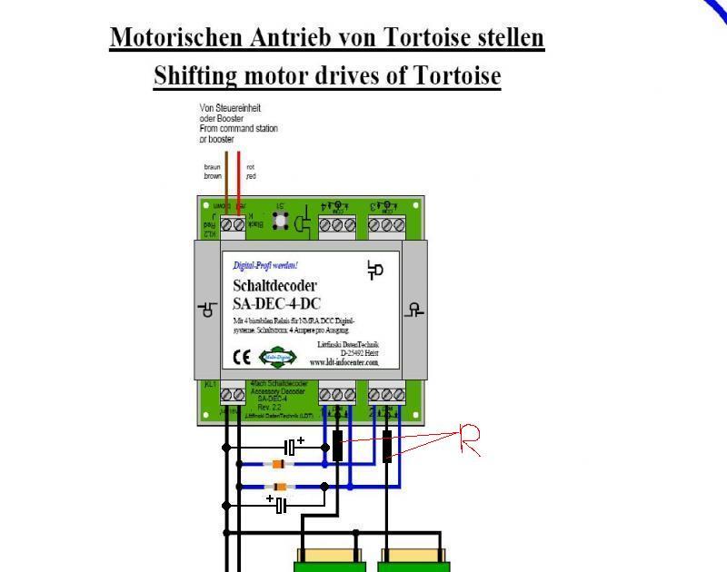

Heren, ontzettend bedankt voor de reacties! Mijn electronische kennis is wel heel ver weggezakt.... Ik begrijp dat ik ongeveer 20-50 uf per motor nodig heb. Ik heb de diodes per schakeldecoder gemonteerd . Voor mijn 20 wissels dus 5 decoders met in totaal 10 diodes. Het lijkt mij het handigst om dus ook per decoder (4 wissels) 2 elco's te gebruiken. Een elco van ongeveer 125 uf (als die waarde bestaat) zou dan voldoende moeten zijn?
Die weerstand in serie met de motor zoals Rene aangeeft, moet ik die zoals in onderstaande tekening staat aangegeven met 'R' plaatsen?Ik neem aan dat het te hoge spanningsprobleem zoals door Klaas geschetst oplossen?

De weerstanden zijn zo geplaatst als ik bedoelde. Hiermee zorg je er voor dat de spanning op de motor ook niet te hoog wordt. Bedenk ook even dat de elco's geschikt moeten zijn voor een spanning van 25 Volt.

Ik ben gisteravond even aan de slag gegaan en de oplossing van Rene in elkaar gezet. Resultaat: perfect! Ik hoor niets meer en de wissels gaan nog steeds mooi langzaam om.
Mijn dank is groot, ik zal LDT dit schema voorleggen, misschien hebben ze er wel wat aan.
