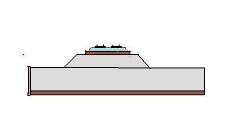

Ik ben de planfase van een tweetal modules zo goed als voorbij. https://forum.beneluxspoor.net/index.php?topic=16471.msg255295#msg255295
De sporen op deze modules hebben een maximum niveauverschil van 10 mm. Gezien dit gering niveauverschil geraak ik er niet uit of ik een open of gesloten frame zou bouwen.
Beide hebben een aantal voor-en nadelen.
Momenteel gaat mijn voorkeur uit naar onderstaande methode, doe ik daar goed aan?

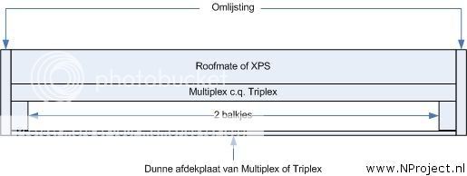

Dit is b.v. een doorsnede van een van mijn modules.
Donkerbruin is multiplex en grijs is piepschuim (roofmate kan natuurlijk ook).
De multiplex delen zijn aan de uiteinden d.m.v. multiplex eindschotten met elkaar verbonden en het geheel (120 x 60 cm) ligt los op een houten raamwerk.
Aan de voorkant een dun afwerkplaatje.
Groet Stephan.

  • Berichten: 297
Re: open onderbouw of gesloten frameconstructie?
« Reactie #8 Gepost op: 25 January 2009, 12:59:41 »
Dit lijkt wel wat op de constructie die ik momenteel ook hanteer. Alleen bij mij zit het raamwerk wel vast aan de multiplex plaat en als achterzijde gebruik ik hardboard. Waarom het raamwerk vast aan multiplex: Omdat deze platen soms wel eens krom zijn. De raam constructie geeft zoveel kracht en stevigheid waardoor de plaat recht getrokken wordt.
« Laatst bewerkt op: 25 January 2009, 13:06:42 door Robert B. »

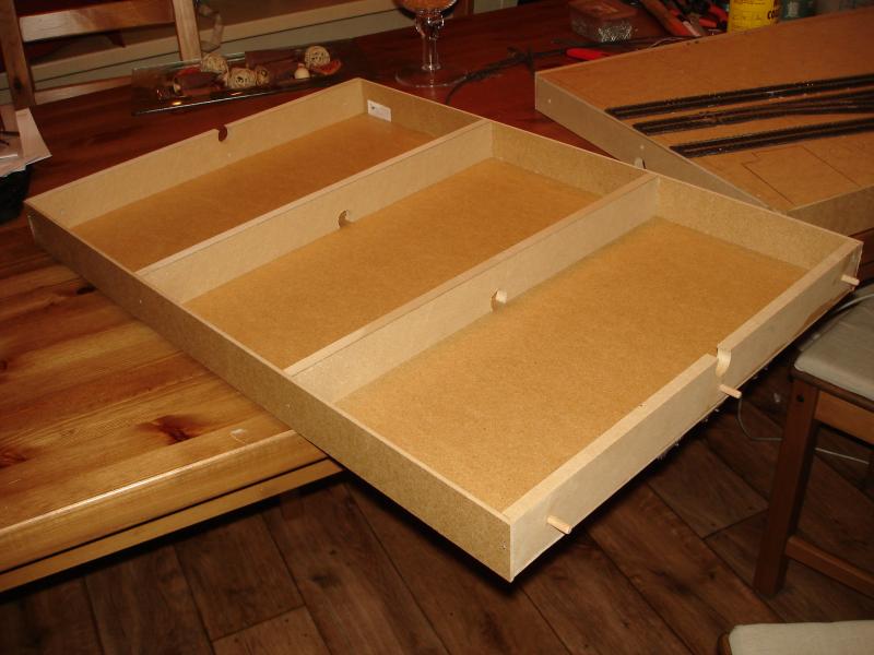

Maurice K
  • Berichten: 535
  • Ooit komt het af....en dan maak ik het weer anders
    • Kleverdam
« Reactie #9 Gepost op: 26 January 2009, 15:02:49 »
Hallo Tom,
Mijn advies is open, (van de onderkant) Je kan dan makekkelijk je bedrading weg werken en eventueel als nodig herstellen ;). De baan zelf zou je natuurlijk altijd nog op een laagje piepschuim kunnen bouwen. Hou alleen wel rekening met je eventuele wisselaandrijving. En ja, hoe meer open hoe meer mogelijk.
Zo heb ik mijn bakken gebouwd
Groet
Maurice

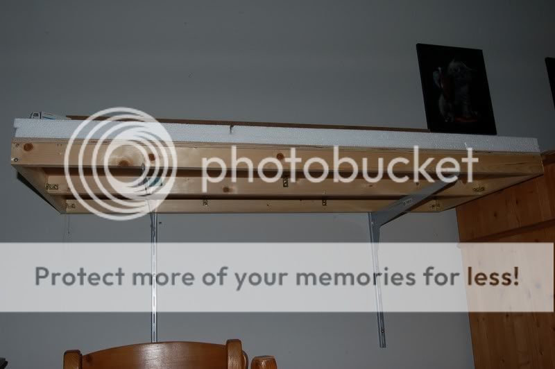

Gert Arkema
  • Berichten: 4232
  • Rhenopa / Bruggen-IG:
    • Team Mitropa
« Reactie #10 Gepost op: 26 January 2009, 15:59:44 »
Zo maak ik het; multiplex dwarsdragers met een multiplex rand en hier en daar triplex vlakke plaat
De open gedeelten worden volgeschuimd met PUR. Dit frame is nu zo stevig dat het niet al te veel tordeert als je 'm aan één hoek optilt. Ik heb wel 'bodems' in de open gedeelten gemaakt zodat het me niet teveel Pur kost.
Tav het onderwerp; dit wordt een dijklichaam met de aanzet naar een brug toe, dus heb je wel wat hoogteverschil en wat schuine kanten. Zodra het echter vrij vlak is en er enkel wat wegen moeten komen, komt er wel degelijk triplex onder.
groet Gert
