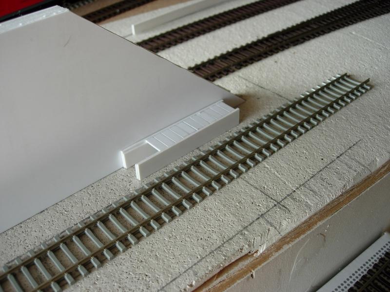

  • Berichten: 22565
Re: Hoe styreen recht snijden?
« Reactie #37 Gepost op: 29 January 2009, 12:27:45 »
Kijk, de probeerseltjes waar ik het over had.
Hiervoor vind ik het foamplaat heel handig. Dat wandje is foamplaat met aan beide kant een plaatje styreen.
Op de voorgrond een probeerseltje kabelgoot/looppad voor in zo'n moderne tunnel. Daarvoor heb ik die strips styreen van precies 10, 11 en 12 mm nodig.
