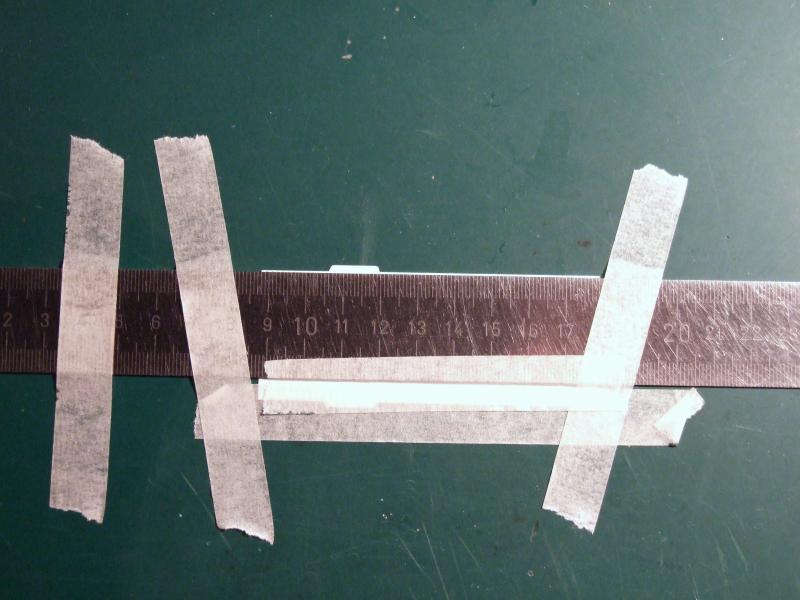

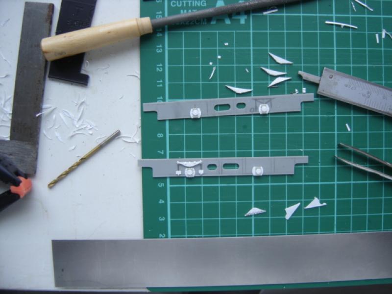

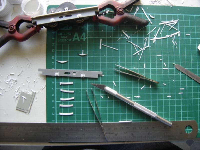

Deze liniaal?
Alles even met schilderstape vastgeplakt.
Dit was bij het "PRIKKEN".
Maar soms plak ik de boel, bij het snijden, ook wel eens vast.
En voor de kant en klare Evergreen strips, even hier drukken.
