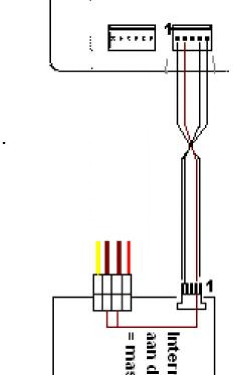

Ik heb beide draden los gehaald van de ringleiding
De verbinding is een kant en klare aansluiting waar ik zelf alleen wat draad in moet steken.
De meegeleverde stekkers kunnen er maar op 1 manier in
Ik heb wel de heer Bleeker gesproken van treinelektronika en die stuurt me als eerste een nieuwe kabeltje op die tussen de tc en de booser komt.
Iets anders kan ik er even niet van maken

Dennis, dus je moet zelf de draadjes erin steken, maar ben je er absoluut zeker van dat je dan wel het juiste draadje in het juiste gaatje hebt gestoken??
Overigens moet de Common-Ground van de TC gewoon aangesloten blijven.
Het is en het blijft een systeem met een gemeenschappelijke aansluiting.

Wim, het schema is overduidelijk met de aansluitingen.
wat er niet op staat is dus dat de Common-Ground aangesloten moet blijven, als ik deze aansluit zou het dan verholpen kunnen zijn ?
MVG
Dennis

Ik kan dit plaatje nu niet echt overduidelijk noemen, maar goed wie ben ik.
MVG
Dennis
Dennis, die mogelijkheid bestaat inderdaad.
Mvg
Wim.
Dennis H0
  • Berichten: 711
Re: Booster geeft sluiting
« Reactie #35 Gepost op: 20 January 2009, 20:30:16 »
ik heb de beschrijving aangehouden en alles zit zoals beschreven.
ok ik zal dus 1 van de 2 paarskleurige draden erbij moeten plaatsen.
Maakt het ook nog uit welke ?
MVG
Dennis

« Reactie #36 Gepost op: 20 January 2009, 20:35:08 »
Ja, dat maakt zeker uit, het is de draad die direct naast de aansluiting van de voedingsspanning zit. BTW als je niet weet welke draad de common-ground is hoe kun je dan iets goed aansluiten?

Wim,
Ik doe mijn best, alles is met vallen en opstaan bij mij, die krengen zijn allemaal paars.
Dennis H0
  • Berichten: 711
« Reactie #38 Gepost op: 20 January 2009, 20:52:13 »
Ok Wim,
Zodra ik deze ook op de bruine draad aansluit en alles aanzet gaat de trein er met volle vaart ongecontroleerd vandoor.
Ik hoef niet eens iets te doen en de hele handel gaat rijden.
MVG
Dennis

Dennis, ik zal het netjes zeggen, LEES DE FIJNE HANDLEIDING. in het engels maar dan iets korter RTFM.

En zit de rest dan ook goed aangesloten?? Zo te lezen dus niet.
Mvg
Wim.

Wim,
zonder de booster heeft alles al eens gereden op beide stations.
de 2e keerlusmodule is zelfs probleemloos aangebracht deze keer, de terugmelders doen het allemaal.
Het enige wat er nu veranderd is is de booster, als je iets ziet wat ik overhet hoofd zie hou ik me aanbevolen.
Als ik naar de achterkant van de booster kijk staat er zelfs op wat wat is.
De ene kant is de trafo en de andere de ringleiding met in de midden beide massa draden. Het bijgeleverde datasnoertje die naar de IB moet heb ik ook gebruikt, deze kan er echt maar op 1 manier in.
Ik zie echt niet iets staan in de omschrijving wat ik vergeten ben...
Ik weet het ff niet... ik ga wat te drinken halen
MVG
Dennis

« Reactie #43 Gepost op: 21 January 2009, 22:29:08 »
Ik heb telefonisch contact gehad met een mede hobbyist (bedankt ronnie)
Als eerste moet je in de twincenter bij speciale opties nr 901 op 3 zetten.
Wat het precies doet weet ik niet echt maar goed het werkt.
Daarna heb ik de 0 van de trafo van de TC op de 0 van de booster die naar de rails toe gaat gezet en....EUREKA het werkt zonder enige kortsluiting.
Ik moet wel mijn baan weer schoonmaken omdat mdf zagen op zolder geen slim idee is... maar ik kreeg net een pb van remco dat de dapol binnen is  ;D
volgens mij is het probleem nu opgelost

Beetje vreemd dat die niet bij default op 3 staat, de handleiding zwijgt in alle talen over deze Speciale Optie.
Dit is de betekenis van de instelling.
901 booster signal control
1*..100 Asymmetry factor of digital signal on booster connection.
3 When Märklin boosters 6015 or 6017 are used to control DCC decoders.
Fijn dat het opgelost is in ieder geval.
Eigenlijk heb ik niet gedacht aan de instelling van de speciale opties. Mijn tekortkoming dus.
Mvg
