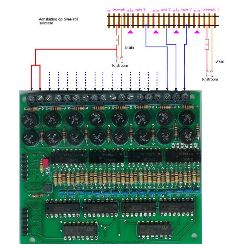

Dennis, zou je voor mij nog 'n keer 'n testje willen doen.
(1) Laat loc 1 door de keerlus rijden. Je weet dan zeker dat de relais in standje '2' staan.
(2) Vertrek met loc 2 uit het schaduwstation. Hoor je nu de relais zodra je sectie 'A' bereikt ? Die zouden nu immers in standje '1' moeten gaan staan.
(3) Hoor je de relais opnieuw zodra je sectie 'D1/D2' bereikt ? De relais moeten immers weer in positie '2' komen.
Sander

achteraf denk ik dat het te maken heeft met een aantal dingen.
Als eerste natuurlijk mijn onkunde, dit had ik nog nooit gedaan dus alles was nieuw
De verwarring qua bedrading, ik heb compleet nieuwe ringleidingen aangelegd met daarbij dikke draden op kleur. Ikmoet zeggen dat dit het wat makkelijker maakt.
Al met al was het dus voornamelijk de bedrading die nu wel beter is aangelegd
Bedankt voor alle hulp

Even voor de duidelijkheid.
@ Dennis:
Je zei: ik moet de stroomdoorvoer voor de s88 kaart wel doorlussen.
Bedoelde je daarmee de rode voedingdraden links op de s88 kaart?

Reactie #147 Gepost op:
10 December 2008, 20:10:11 »
Ja, dat bedoelde Dennis daarmee.
