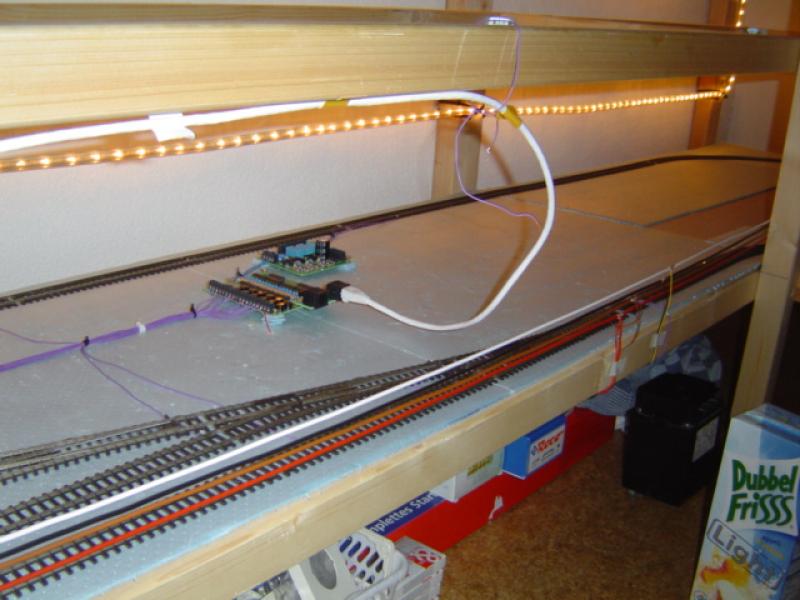

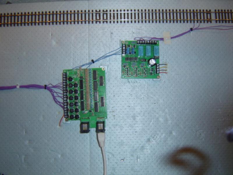

Op dit moment heb ik geen duidelijk beeld hoe alles is aangesloten. Een foto (recht van boven) kan wellicht helpen.
Sander
Dennis H0
Berichten: 711
Re: wat doe ik fout (s88 en keerlus)
Reactie #128 Gepost op:
09 December 2008, 22:28:46 »
De eerste 8 heb ik gecontroleerd en die werken prima op baanvakken
let niet op die utp kabel, deze heeft nog geen plek gekregen
plaatjes

Het zijn idd 14, 15 en 16 die naar de keerlusmodule gaan (de laatste 3 op de print).
Ik ben benieuwd hoe je zit met de meldingen van die 3 secties (valse bezetmeldingen). Ik had veel valse meldingen doordat de draden naar de secties over een te lange afstand paralel langs elkaar liepen.
AB= 14 C=15 en DE=16 van de keerlus.
