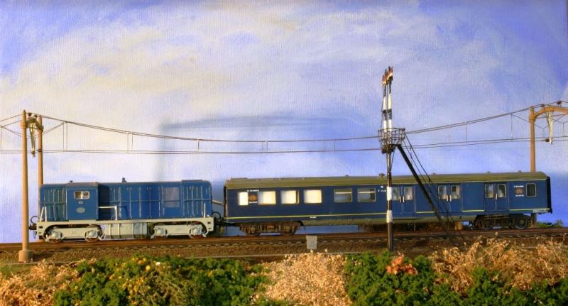

Als het een fotodijk is kan je de raad van Klaas op volgen, maar je kan de afstand tussen de palen ook afstemmen op het te fotograven object.
Hier zie meteen wat een geen begrenzer of de druk weghalen laat zien, en dat je niet te veel "rommel" langs de baan moet plaatsen want dat is alleen maar storend voor het plaatje.

is hier 40 cm afstand tussen de palen?? dat is genoeg ruimte voor een lok en rijtuig zo te zien.

Dat moet je nu even proefondervindelijk vaststellen :)

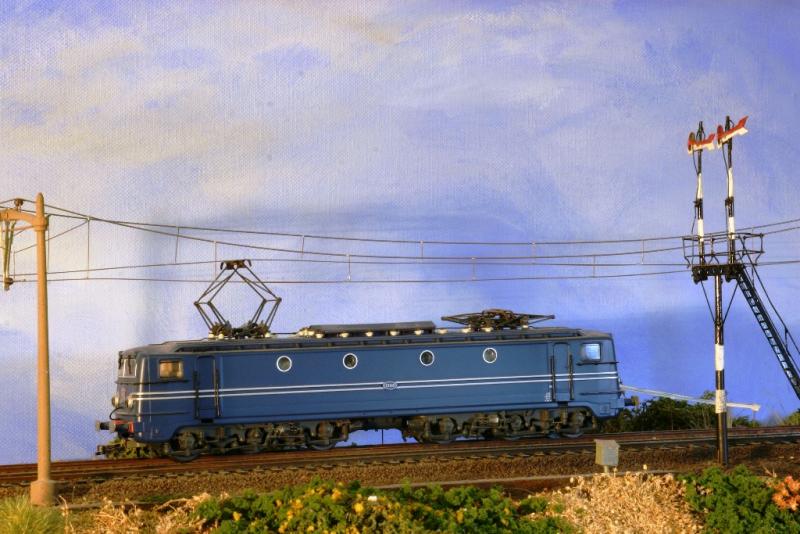

bytheway......gaaf seintje heb je daar staan sobat ;) ;D
eric
eric
Dat is afhankelijk van wat je fotografeert. Een 2400 is 14cm en een 'normaal' rijtuig in schaal 1:100 26 cm en dan red je dat ja, maar als je bijv een 1300 + plan W 1:87 neemt dan kom je toch even 5 cm te kort zeg maar.
Gr. Remco.
eric
beetje van mij zelf en een beetje van van der Weerd :)

die goeie ouwe TOM?? uit brabant? oooow....maar dat komt goed ;D
