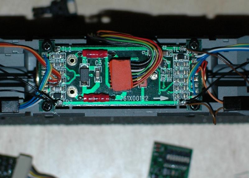

Op deze grauwe zondag maar eens een ombouwprojectje ter hand genomen. Het betreft een Br146 van Roco die voor een appel en een spreekwoordelijk ei in Duitsland te hebben was (Roco 62500)
Nu rijd ik met Duits materieel op wisselstroom en heb ik de loc dus vandaag omgebouwd.
In tegenstelling tot een bijna identieke BR185 was de binnenkant duidelijk anders. Dit verschil zit hem vooral in de printplaat en de verlichting die nu met leds is uitgevoerd ipv lampjes. Het rare is nu echter dat de loc na ombouw weliswaar prima rijdt, echter gaat de frontverlichting duidelijk zichtbaar zachter branden bij het rijden van de loc, tot bijna uit! ik heb weinig verstand van electro, dus geen idee wat er nu mis is. heeft iemand suggesties?

Geef eens wat meer info. Heb je er een decoder ingeprikt? En zo ja, welke?
Probeer eens te beschrijven wat je allemaal hebt omgebouwd.
Als je een goede foto van de printplaat kan laten zien wil dat ook wel eens helpen.

Hoi Klaas:
hierbij een plaatje van de print.
PS: de bruine draad bij de zwarte is eigenlijk een zwarte, maar ik had geen zwart meer  >:(
De andere bruine draad komt van de sleper vandaan.
tnx alvast voor je inspanning

Sluiting met het chassis lijkt me niet aan de orde. Zo te zien heeft het chassis geen elektrische functie.
Het valt me wel op dat er aan beide einden van de print een hele batterij weerstanden zit. Het lijkt wel alsof elke led zijn eigen serieweerstand heeft.
Maar wat er mis is, dat zie ik nog niet. Daarvoor zou je eigenlijk de hele schakeling moeten uitpluizen om te zien of er iets ongebruikelijks in zit.

Wat overigens ook raar is, als je F1 indrukt gaat alle verlichting compleet uit! snap er niets meer van....

F1 is de groene draad als ik het goed heb. Die zie ik ook in de decoderstekker verdwijnen. Waar gaat die naar toe (op de print)?
Je zou eigenlijk van elke bus in de interfaceconnector moeten nagaan waar hij naar toe gaat. Is een hele klus, maar lijkt me de  enige manier om er een vinger achter te krijgen.

OPGELOST!!; was Re:frontverlichting na ombouw gaat uit
« Reactie #9 Gepost op: 07 February 2010, 20:52:45 »
Tsja.......durf het bijna niet te zeggen, maar het bleek wel een heel simpel probleem.....
Na het omdraaien van de stekker van de decoder werkt alles prima!  (y)
Normaliter is bij een verkeerd ingestoken stekker helemaal geen licht zichtbaar, maar blijkbaar wel bij ledverlichting!!!!
dus probleem opgelost  ;D
