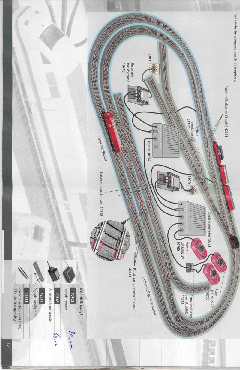

Hallo Timo
Een voorbeeld van Roco hoe je een booster aansluit aan een versterker.
Opm. bij de uitvergroting staat 42611 4stuks maar dat moeten er 6 zijn.
Op het figuur klikken en uitvergroten voor de duidelijkheid.
Zomaar een voorbeeld.
Gr Piet

verbazend, dit lijkt rechtstreeks uit de handleiding te komen, maar ondanks dat ik die een paar keer doorgespit heb heb ik dit nooit gezien.
de baan dus in blokken gaan verdelen, hmm, dan moet ik weer eens serieus gaan nadenken over hoe en wat, ik was namelijk net blij dat ik hier vanaf was, ik vindt alles op 1 trafo en booster wel zo makkelijk.
in ieder geval, ik ga er eens mee aan de slag, hardstikke bedankt!

Het plaatje komt inderdaad uit een handleiding, maar zoek maar niet in de handleidingen van de laatse jaren want het staat er niet in.
Dit plaatje komt uit een speciale catalogus van Roco digitaal, 31 blz en is ongeveer 8 jaar oud.
Gr Piet
