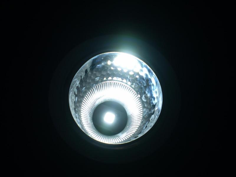

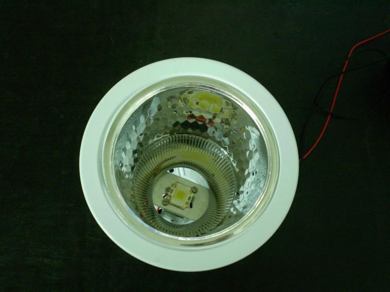

Deze led is er eentje uit de hoogvermogen serie welke door mij gebruikt wordt voor verlichting van 1:1 gebouwen en huizen hier in Maleisie.
Over de PN overgang van deze led valt een spanning die tussen de 12-14 Volt ligt.
De maximale stroom voor dit type led is 1400mA.
De licht-opbrengst van deze led is ongeveer 1000 Lux.
Peter.
