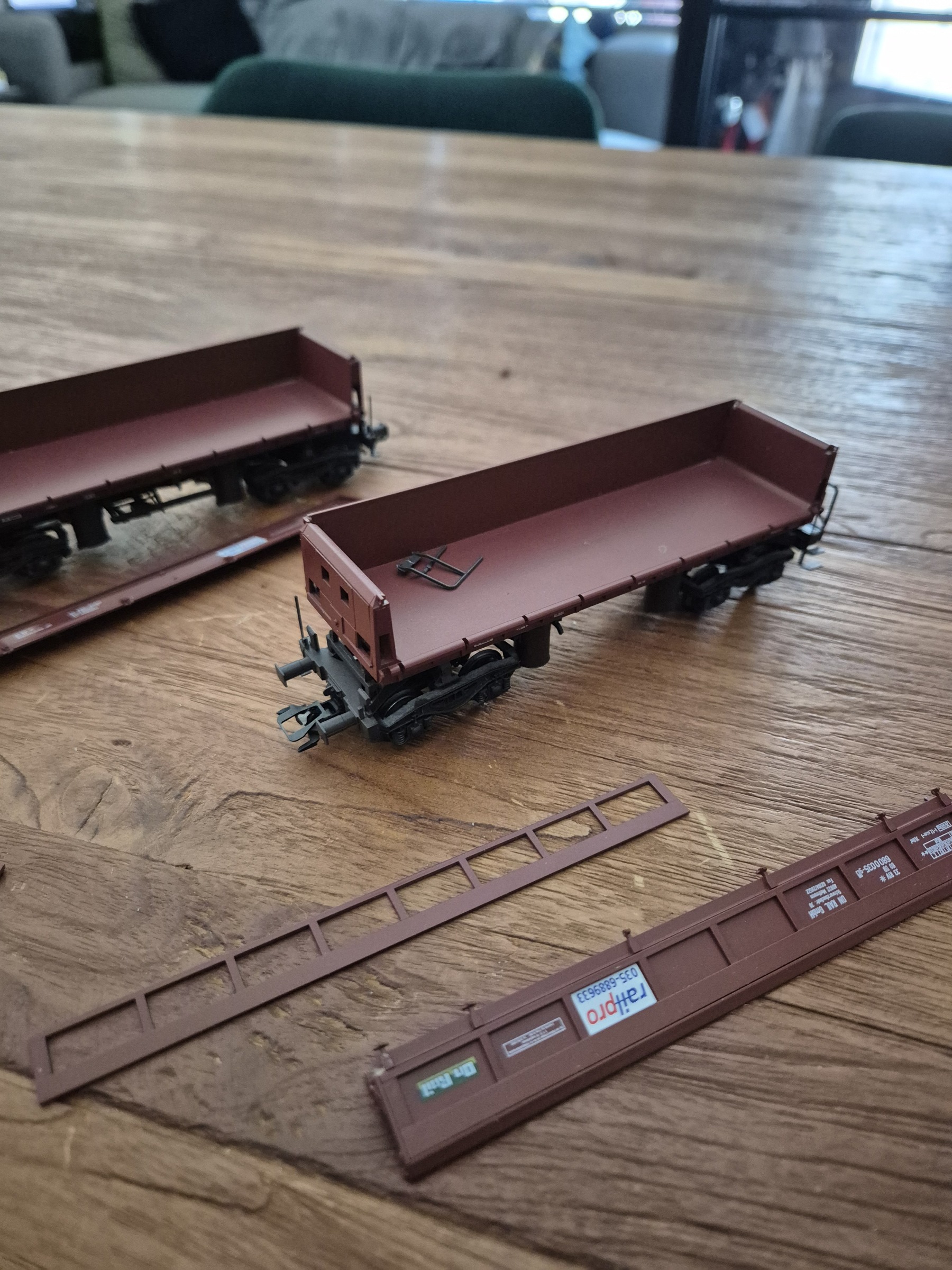

Hi allen
Ik heb twee Railpro/Onrail fas van Marklin op de kop getikt.
Nadeel: Ze zijn niet helemaal gaaf meer (understatement). Voordeel, de prijs was ernaar.
Het gaat voor een groot deel niet meer functioneren zoals bedoeld (er is teveel stuk en gelijmd al) en dat is het doel ook niet. Doel is ze zodanig in elkaar te plakken dat dat ze kunnen rijden en toonbaar worden.
Nu is alleen de vraag: waar horen die 'hekwerken' die erbij liggen? De zijkanten van de bak snap ik wel, maar die hekwerken zaten er los bij. Iemand fotootje of tips? Ik kon het niet vinden.

Misschien té voor de hand liggend (ik ken ze niet), maar rechts zie ik een stukje van de reling van het rangeerdersbordes, dat verdacht veel lijkt op het zwarte stukje hekwerk dat in de bak ligt. Dat zou betekenen dat het de andere helft is, of een helft voor aan de andere kant of de andere wagon.

Als ik de grote losliggende bruine stukken bekijk lijkt het erop dat de voorste al een hekwerk erop heeft zitten, waarbinnen de logo's staan.
De achterste lijkt vlak, du sik vermoed dat het grote bruine hekwerk daarop hoort.

als je nu ff googled op Railpro/Onrail afbeeldingen zie je veel hoe het moet

Jeroen heeft gelijk, ik heb nooit de associatie gelegd met de buitenkant van de bak. Het moet idd tegen de zijkant aan en ik heb nooit gedacht dat dat een los onderdeel was. Dank!

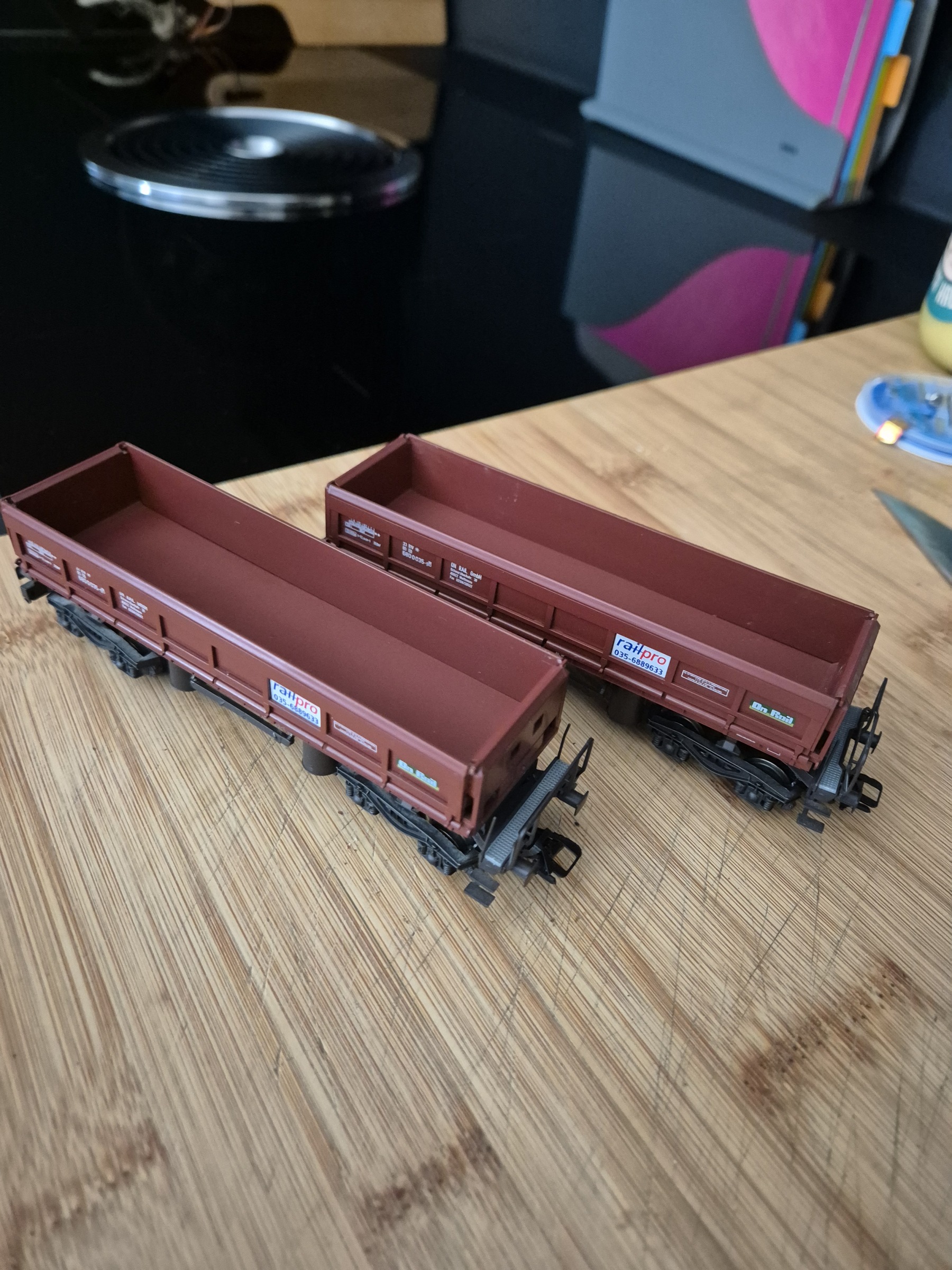

En ze zitten voor het overgrote deel weer in elkaar.
1 kan niet meer kiepen, want er was teveel afgebroken en verbogen. Dus daar is veel vastgelijmd. De ander komt een heel eind. Maar als ik het ooit eens ga verweren is dat prima.

Netjes gedaan, van een afstandje zie je er helemaal niets van.
Zijn leuke wagens, zeker als je er een sleepje van hebt
