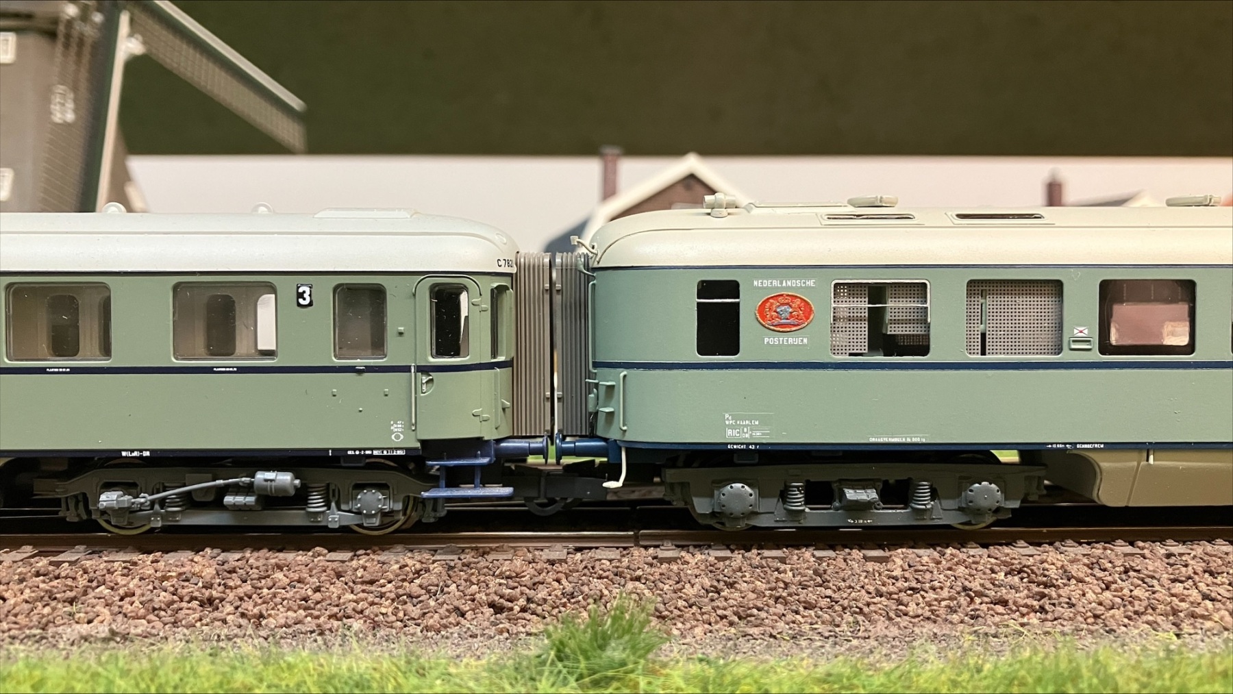

Proefrit (met weer kaal gemaakte bak)

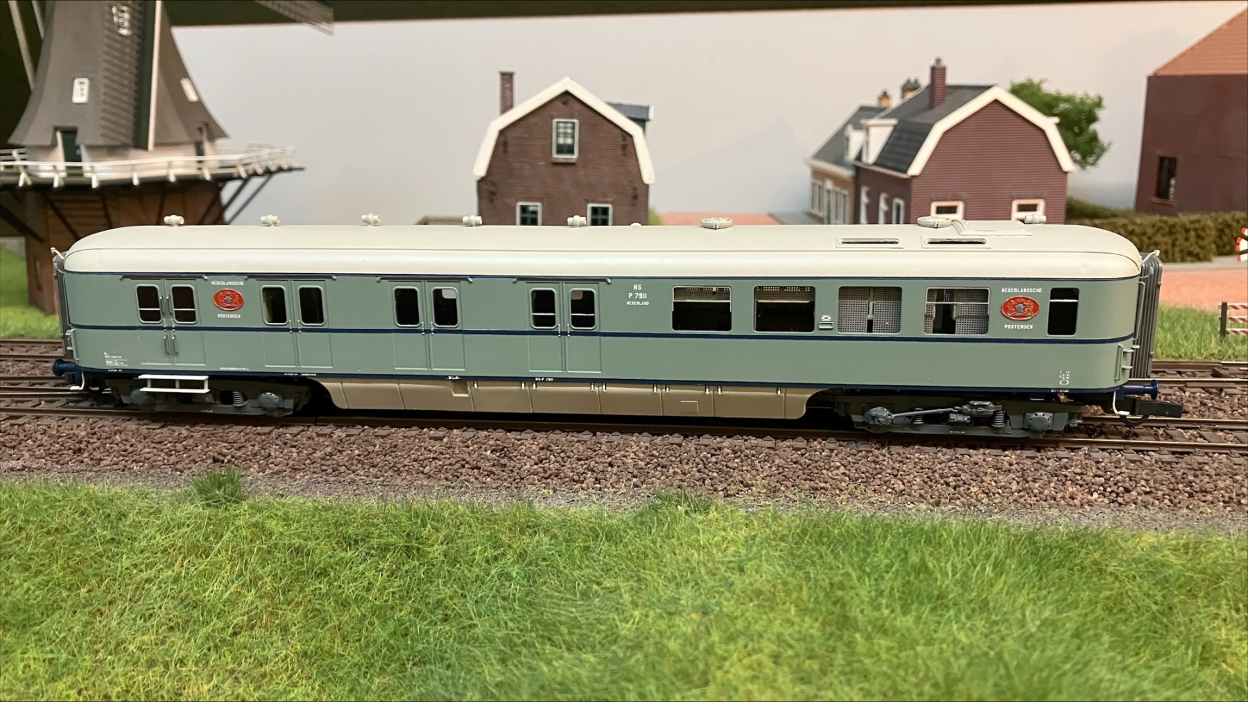

Ik ben er wel klaar mee.
Toch met regengootjes boven de deuren maar dan van draad en iets plat gevijld.
Ik heb er geen verlichting in gedaan, was wel de bedoeling maar ik ben het rijtuig even zat. Misschien later. Je ziet nu helaas niet veel van de inrichting.
Stephan.

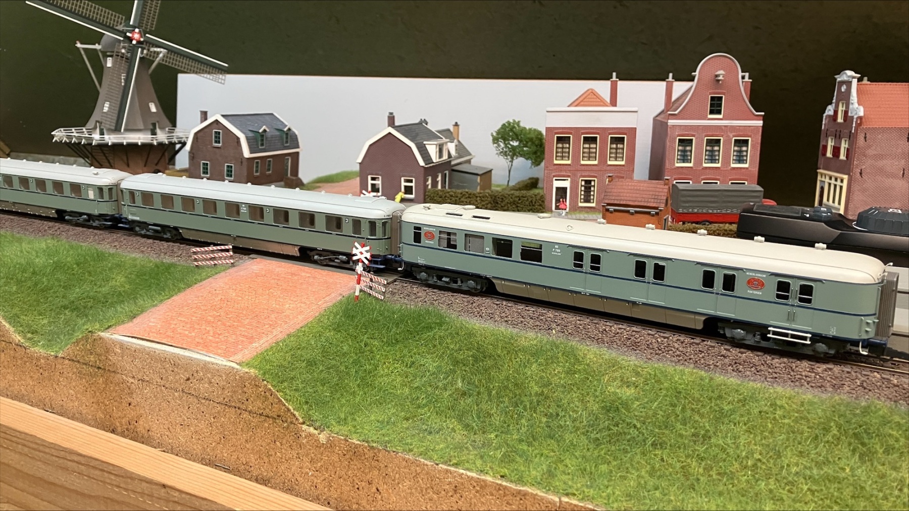

Dan hier nog een kleine stimulans om toch de binnenverlichting er in te maken.
Sluitlichten zijn schakelbaar via de lichtstrip. Ook knippereffect toegepast voor de TL verlichting
<a href="https://www.youtube.com/v/88reBjJZeGE" target="_blank" class="new_win">https://www.youtube.com/v/88reBjJZeGE</a>

Dank je en ja het viel niet altijd mee. Ik bouw liever een heel rijtuig dan dat ik een bestaand rijtuig moet aanpassen, dat is soms toch lastig met veel passen en meten en proberen en weer aanpassen enz.
Die blauwe band is redelijk gelukt, ik ben niet gewend om met Kleinspoor verf te werken, dit blijft lang vloeibaar waardoor deze meer de neiging heeft om onder het afplakband te lopen.
Ik had nadat ik de blauwe band had afgeplakt eerst nog blauw rond het tape gespoten om dit tegen te aan maar moest later toch nog hier en daar iets retoucheren.
De verf.
Omdat het veel kunststof is heb ik eerst als primer de Revell airbrushprimer gebruikt maar dit bleek op het messing niet echt goed te werken. De messing bak is toen weer kaal gemaakt en in de Alabastine spuitplamuur gezet. Dat is top spul. Misschien werkt de Kleinspoor primer ook goed maar dat heb ik niet gebruikt.
De verven zijn van Kleinspoor. kleur 12 NS turquoise voor de bak.
Kleur 14 NS Grijs voor turquoise materieel voor het dak en de schorten en trapjes. Ik had hier eerst kleur 45 NMBS lichtgrijs voor bedacht maar dit vond ik achteraf toch te wit dus overgespoten met dat NS grijs ondanks dat ik dat iets te beige vind.
De blauwe biezen met kleur 3 NS blauw. Ik had hiervoor een nieuw potje gekocht omdat de oude al een jaar of 20 oud was maar het oude blauw was toch iets donkerder en/of grijzer dan het nieuwe potje dus de oude maar gebruikt, dat ging nog net.
Ik wilde de boel aflakken met de Kleinspoor blanke zijdeglans maar dat potje was te oud en de lak had inmiddels de kleur van stroop dus ben ik teruggevallen op de Phildie blanke lak die is op waterbasis dus tast de lak niet aan. Ik heb het idee dat door de blanke lak het turquoise wel iets lichter is geworden.
Ik heb nog getest met spuitbuslak van Motip op een proefstukje maar dit vrat de lak op omdat het acryl lak was, blanke lak op alkyd basis kan volgens mij wel op Kleinspoor verf.
Oh ja, als je nog een oud potje Kleinspoor turquoise hebt staan dan is dat nog het oude lichte mintgroen turquoise en niet de donkerder "Roco" kleur. Die lichte kleur heb ik trouwens voor de binnenkant langs de ramen gebruikt, kwam die toch nog van pas.
De bies is gedaan met 1mm. tape van Tamiya, blauw spuiten afplakken en  dan turquoise.
De bovenste bies is na het turquoise erop gespoten. Afplakken met het dak erop zodat je het dunne biesje goed kan zien en daarna spuiten zonder dak.
Stephan.
