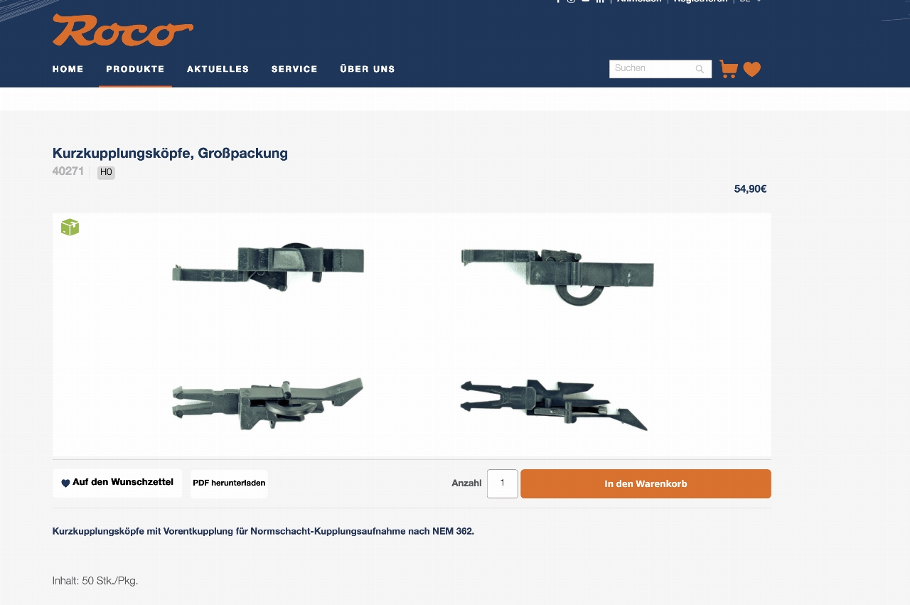

« Reactie #14 Gepost op: Vandaag om 13:39:36 »
Alle kortkoppelingen van Märklin, HAG, Roco, Brawa vervangen door deze koppelingen. Het mooie hiervan is dat deze koppelingen mooi onder de buffers blijven in de bogen, ook de korte S-bochten. En voor mij, het handige, je tilt zo de wagons uit de trein.
