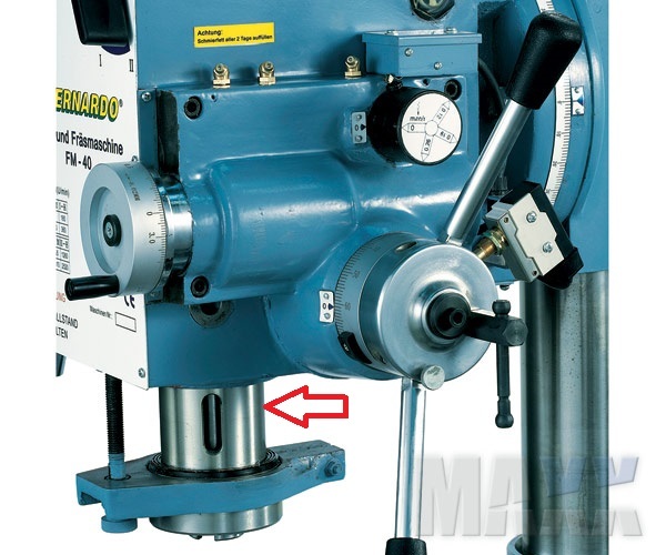

Bij alle goede aanwijzingen voor het boren van een klein gat in messing mis ik een paar dingen. Het is verstandig om een boormachine aan te kopen die ook geschikt is voor messing. Ik heb een boormachientje die 30 000 omwentelingen kan maken en voor boor 0.5mm is dat al te weinig.
Ook heb ik de pinool aangepast, de ruimte om op en neer te gaan is te groot in mijn ogen. Door een excentische bus in het huis te maken kan ik de boorhandel zo aanspannen dat de pinool nagenoeg geen speling meer heeft. Het is een redelijk groot karwei, maar het voelt duidelijk beter.

PS. Ik weet nog steeds niet wat een pinool is.
Laatst bewerkt op: 05 February 2025, 23:05:57 door FritsT
Berichten: 3897
Enge buur bij de buren
Re: gaatjes voor het maken van messing armseinen
Reactie #19 Gepost op:
05 February 2025, 23:58:36 »
Pinole is de op en neer bewegende ronde holle als waar de aangedreven as van de boormachine in ronddraaid.
Ook de losse kop van een draaibank heeft een pinole die in het gietstuk van de losse kop beweegt dmv de schroefspil met handwiel. Hier zit de boorkop direct in de pinole mbv de morsekonus.
